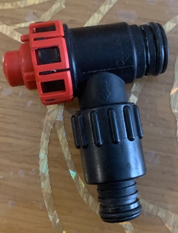

Заказал в сборе, т.к снял в сборе.
Отправлено спустя 5 минут 36 секунд:
Добавил файл снятого клапана. Жду такой же.

Сливной клапан
Это совмещённый.
Нижняя гайка это сливной вентиль. В рабочем положении должен быть закручен до конца. Для слива теплоносителя приоткручивается.
Аварийный клапан слева. Пружиной зажат запорный шарик. При превышении давления в СО теплоноситель выдавливает шарик и сливается через нижний патрубок минуя сливной запор.
Теперь понять бы что из этого у вас не в порядке. Так-то всё легко разбирается, осматривается и отмывается. На сливнике плоская резиновая прокладка, на предохранителе сам шарик резиновый. В одном из этих мест и не держит, если неисправен. А если исправен, то, либо сливник до конца не закручен, либо под шарик на седло что-то попало, либо в СО давите больше 3 атмосфер.

Добрый день всем! Подниму тему, котел Baxi Eco 4s 24 F, стоит пластиковый предохранительный клапан как на фото Michael74. В последние дни потек, думаю менять. Брать надо точно такой же, или можно поменять на латунный, коих полно на каждом маркетплейсе? или у пластикового и латунного большая констрктивная разница?
Спасибо!

Сливной клапан
Разные. Тут скомбинирован предохранительный клапан и сливной вентиль.
Если есть где сливать, можно другой 3атм поставить. Главное, чтобы сел на место
