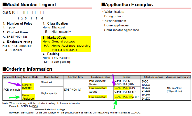

Поискав в интернете, обнаружил, что E - это реле "общего назначения", а E-HA - реле "бытового назначения, согласно сертификату IEC/EN60335-1". Разницу между реле "бытового" и "общего" назначения интернет мне не смог дать. Есть у кого-нибудь познания в этом..?
Отправлено спустя 7 минут 17 секунд:
Вот маркировки, их расшифровка

Сомневаюсь
Отправлено спустя 1 минуту 28 секунд:
Ну логика, по идее одинаковая должна быть.
Отправлено спустя 4 минуты 22 секунды:
Да, наработка в 10 раз больше это аргумент

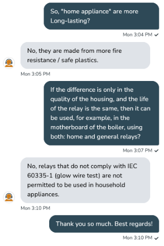

Спасибо за консультацию, буду заказывать с поднебесной E-HA релюшки, а пока традиционно буду стучать по котлу))))) Вот еще прилагаю чат с компанией в америке, которая занимается продажей релюшек.
Они заверили, что бытовые реле гораздо пожаробезопаснее, чем "общего" назначения и ЗАПРЕЩЕНО в котлах (так и в целом бытовых приборах) использовать "общего" назначения. Так что смело берем для бытовых приборов, только "бытовые" релюшки...

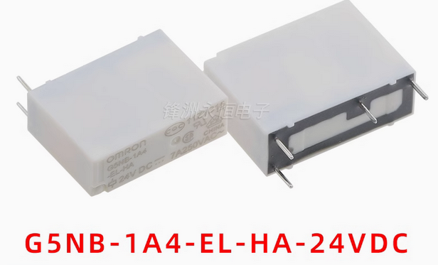

Еще определил, что стандартный на плате что стоит (G5NB-1A-E-HA) имеет улучшенный аналог, который можно поставить.
Эта версия - G5NB-1A4-EL-HA. Буква "L" отвечает за улучшенную долговечность реле. Цифра "4" говорит о том, что реле водостойкое, вместо заводксой "защиты от попадания флюса внутрь после пайки". Так что, вместо заводского G5NB-1A-E-HA, поставлю G5NB-1A4-EL-HA

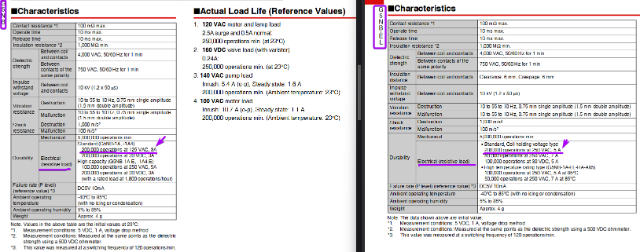

Прилагаю скрин со сравнениями. L-тип имеет больше устойчивости к повышенному току.
Надеюсь, мои наблюдения кому-то были полезны!
Отправлено спустя 10 минут 4 секунды:
Вот изображение:

Сейчас общался с китайцами, они подтвердили, что G5NB-1A4-EL-HA гораздо лучше заводской, гораздо надежнее.

Купил эти релешки G5NB-1A4-EL-HA-24VDC, как написал автор. Припаял. Всё заработало. Автору благодарность.
