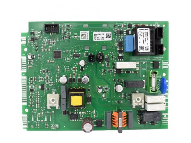

Здравствуйте, котел BAXI ECO Classic 24 F
Выводит ошибку е23. Вентилятор постоянно включен. Прессостат рабочий: не показывает сопротивления на мультиметре, моментально замыкается. Вентилятор чистил, трубку пито тоже. Я так понял, что залипает реле на плате.
Как постучу по котлу - начинается розжиг и все хорошо. Но на день, ночью опять залипает. Привожу фотографию.
Подскажите, какое реле отвечает за розжиг, чтобы я его выпаял? Если реле без маркировок, то какое порекомендуете на покупку?
Благодарю.

Раздел 15 (стр. 27) инструкции.
К4 - вентилятор, К5 - насос.
Белые. Omron G5NB-1A-E-HA 24МВС 5A250VAC

Спасибо за ответ, Илья!
В моем городе есть только G5NB-1A-E 24VDC. Не смог найти в даташите разницу между "E" и "E-HА". Можно ли использовать тот, что я нашел? Он будет лучше, или хуже?

Без понятия, если честно. Мне по запросу тоже только реле без "HA" выдал. Не знаю насколько принципиально это.

да любую с такими же характеристиками, даже если не в размер - то на проводах подключить...

Поискав в интернете, обнаружил, что E - это реле "общего назначения", а E-HA - реле "бытового назначения, согласно сертификату IEC/EN60335-1". Разницу между реле "бытового" и "общего" назначения интернет мне не смог дать. Есть у кого-нибудь познания в этом..?

Сомневаюсь
Отправлено спустя 1 минуту 28 секунд:
Ну логика, по идее одинаковая должна быть.
Отправлено спустя 4 минуты 22 секунды:
Да, наработка в 10 раз больше это аргумент

Спасибо за консультацию, буду заказывать с поднебесной E-HA релюшки, а пока традиционно буду стучать по котлу))))) Вот еще прилагаю чат с компанией в америке, которая занимается продажей релюшек.
Они заверили, что бытовые реле гораздо пожаробезопаснее, чем "общего" назначения и ЗАПРЕЩЕНО в котлах (так и в целом бытовых приборах) использовать "общего" назначения. Так что смело берем для бытовых приборов, только "бытовые" релюшки...
Отправлено спустя 2 часа 2 минуты 41 секунду:
Еще определил, что стандартный на плате что стоит (G5NB-1A-E-HA) имеет улучшенный аналог, который можно поставить.
Эта версия - G5NB-1A4-EL-HA. Буква "L" отвечает за улучшенную долговечность реле. Цифра "4" говорит о том, что реле водостойкое, вместо заводксой "защиты от попадания флюса внутрь после пайки". Так что, вместо заводского G5NB-1A-E-HA, поставлю G5NB-1A4-EL-HA
Прилагаю скрин со сравнениями. L-тип имеет больше устойчивости к повышенному току.
Надеюсь, мои наблюдения кому-то были полезны!

Сейчас общался с китайцами, они подтвердили, что G5NB-1A4-EL-HA гораздо лучше заводской, гораздо надежнее.

Добрый день. Подскажите пожалуйста, заменили реле, и какое в итоге поставили?

В итоге помогла замена реле?
Aurralu, что в итоге? Помогла замена реле?

Купил эти релешки G5NB-1A4-EL-HA-24VDC, как написал автор. Припаял. Всё заработало. Автору благодарность.
