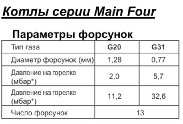

Starik писал(а): 03 ноя 2024, 09:22 Давление газа (min/max) на горелке проверить и отрегулировать. Выхлопной колпак на крыше должен быть открыт с четырех сторон, а не с двух как сейчас.
Давление газа выставил по мануалу прибором min/max, было занижено.

Igorek2404 писал(а): 03 ноя 2024, 13:18было занижено.
На много, можешь озвучить (для G20) какие значения мин. и макс. выставлены сейчас? Регулировка была проведена после чистки горелки? Надо всё перепроверить, если есть прибор, измерение много времени не займет.
Под электродом место прилета искры надо тупой отверткой пошкрябать до блеска (край электрода тоже). Искра должна лететь над (через) прорезь на горелке, зазор между горелкой и электродом 3мм выставить.

Bahus, помоги разобраться со значениями в таблицах. Первая из семинарки, вторая из инструкции, чему верить, а может не туда смотрю...

- Выставил мин 2.2 (было 1.8) мах 13.1 (было не помню)
Могу все перепроверить
- Регулировка выполнена после чистки горелки
- Зазор 3мм, чистил наждачкой электрод и горелку
- Началось все после мойки горелки, чистки электрода и выставления зазора 3мм, был 4.5 кажется, точно не помню уже

Отправлено спустя 1 час 2 минуты 1 секунду:
Минимальное 2.2
Максимальное 13.9
Поправил максимальное на 13.1 и несколько раз перепроверил
