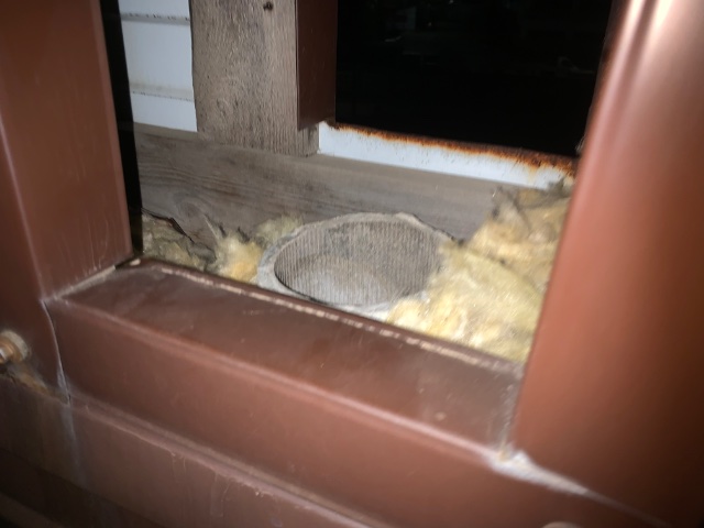

4. Оголовок не знаю какой, туда ещё не добрался. Тягу не знаю как проверить. Брал листок бумаги его еле-еле притягивает, пламя от зажигалки туда наклоняется почти на 90°
Расскажите как проверить дымоход и как должно быть с оголовком

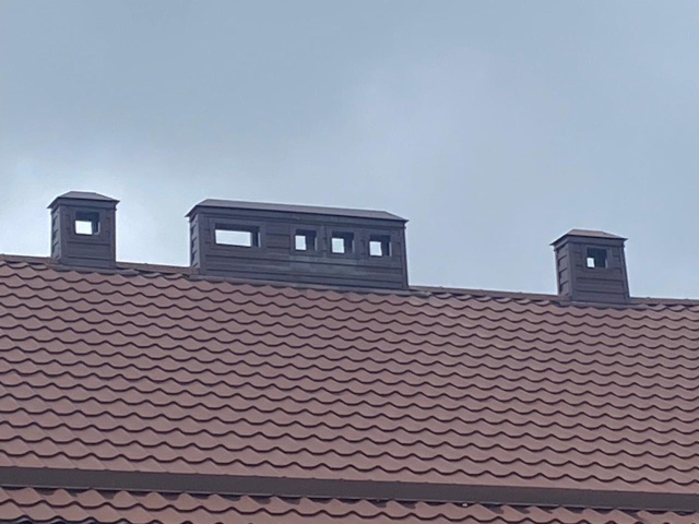

Дымоход с газового котла самый правый. Подскажите нормально сделан?
Сообщения: 7937
Благодарил (а): 76 раз
Поблагодарили: 887 раз
Хлопки MainFour 24
Набери в поисковике: правильное обустройство оголовка дымохода. Изучи информацию и сравни с тем, что и как у тебя сделано.
Сделано не правильно, имхо, вот и хлопает периодически.

1. На крыше выведены асбестовые трубы, они все одной высоты и рядом друг с другом. С одной стороны труба вентиляции, с другой стороны дымоход соседа. Высота дымохода должна же быть выше трубы вентиляции? На сколько? Как нарастить эту асбестовую трубу? Дымоход соседа и мой по высоте можно чтоб были на одной высоте и рядом?
2. Вентиляция по расположению относительно дымохода норм?

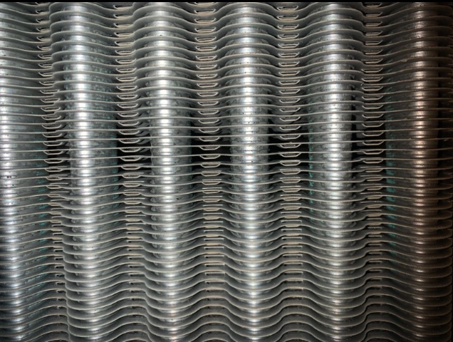

Теплообменник щеткой почисть (сверху и снизу).
Igorek2404
Сообщения: 29
Зарегистрирован: 27 сен 2024, 22:45
Откуда: Ростов-на-Дону
Мой котел: Baxi Main Four 24
Хлопки MainFour 24
Сообщение Igorek2404 »
Starik писал(а): 29 окт 2024, 05:32 Теплообменник щеткой почисть (сверху и снизу).
Кисточкой чистил и продул. Теплообменник менялся в прошлом году

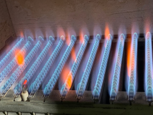

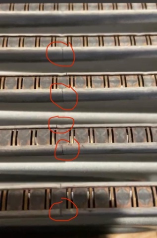

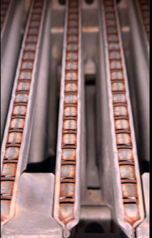

Сегодня отсматривал весь котел, ничего не забито, все чисто… крышка ничего не задевает. Проводил эксперименты с открытой и закрытой крышкой, с открытой иногда тоже зажигается с хлопком, но реже. Открывал дверь на террасу с закрытой крышкой, все равно хлопает. Снимал крышку с самой камеры сгорания, зажигалось хорошо.
Заметил особенность на горелке: самые ближние к форсункам горят чуть выше и вторые от меня. Не знаю что уже делать с этим всем…

не подзабита горелка? - чего то пламя не однородное...
Igorek2404
Сообщения: 29
Хлопки MainFour 24

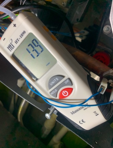

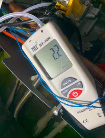

Starik писал(а): 03 ноя 2024, 06:22 Давление газа (min/max) на горелке проверить и отрегулировать. Выхлопной колпак на крыше должен быть открыт с четырех сторон, а не с двух как сейчас.
Давление газа выставил по мануалу прибором min/max, было занижено.
Выходной колпак на крыше это имеете ввиду сама асбестовая труба которая выходит? Раньше ведь все работало нормально… переделывать уже сейчас проблематично, погода уже не подходящая.
Отправлено спустя 8 минут 10 секунд:
RADAR писал(а): 03 ноя 2024, 08:14 не подзабита горелка? - чего то пламя не однородное...
Горелку снимал и мыл, форсунки тоже откручивал и чистил, но там все чисто.
Отправлено спустя 1 минуту 59 секунд:
Есть еще видео, как он разгорается, могу загрузить куда-нибудь. Как пламя горит

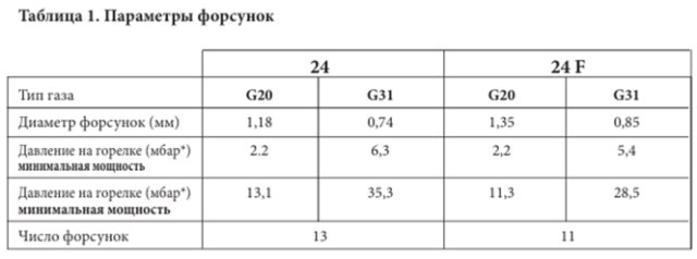

Igorek2404 писал(а): 03 ноя 2024, 10:18было занижено.
На много, можешь озвучить (для G20) какие значения мин. и макс. выставлены сейчас? Регулировка была проведена после чистки горелки? Надо всё перепроверить, если есть прибор, измерение много времени не займет.

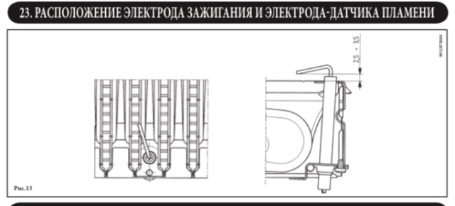

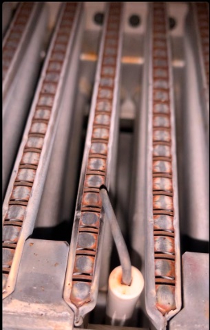

Под электродом место прилета искры надо тупой отверткой пошкрябать до блеска (край электрода тоже). Искра должна лететь над (через) прорезь на горелке, зазор между горелкой и электродом 3мм выставить.
Igorek2404 писал(а): 03 ноя 2024, 10:18Раньше ведь все работало нормально…
Это до какого момента? До чистки горелки и регулировки газового клапана?
Отправлено спустя 9 минут 23 секунды:
Bahus, помоги разобраться со значениями в таблицах. Первая из семинарки, вторая из инструкции, чему верить, а может не туда смотрю...
- Выставил мин 2.2 (было 1.8) мах 13.1 (было не помню)
Могу все перепроверить

Igorek2404 писал(а): 03 ноя 2024, 11:17Не понял как должна бить Искра.
Через струйку газа, который идет через прорезь в горелке.
Starik писал(а): 03 ноя 2024, 13:19
Я его поставил, как в мануале было нарисовано.
Может поэкспериментировать с его положением?
Но с открытой крышкой же норм все работает… значит не в расположении дело?
Отправлено спустя 1 час 2 минуты 1 секунду:
Минимальное 2.2
Максимальное 13.9
Поправил максимальное на 13.1 и несколько раз перепроверил
