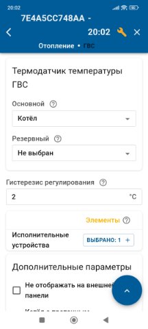

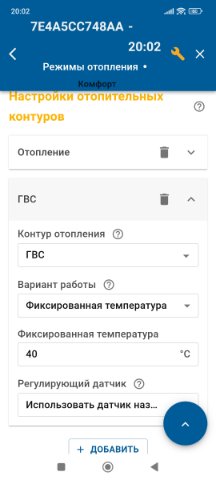

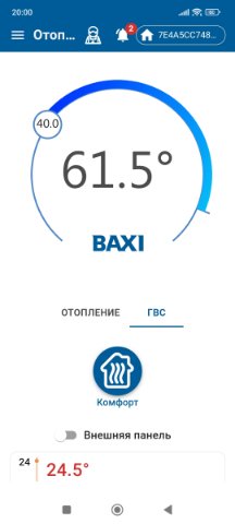

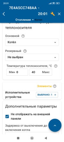

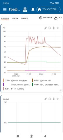

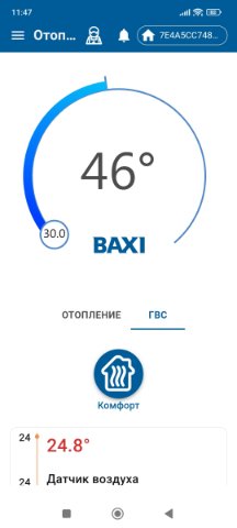

Здравствуйте. Не могу настроить регулировку контура гвс. Постоянно греет на 60°С. Регулировки: мощность гвс 100%, легионеллу пробовал выключено и включено, система с бкн, проверка датчика гвс не активен, при активации ошибка е 27, на котле выставляю температуру 40°С, при подключении baxi connect+ в отображении параметров А07 сразу показывает 60°С. Куда ещё копать не знаю, подскажите пожалуйста. Настройки baxi connect+ во вложениях.

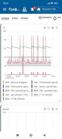

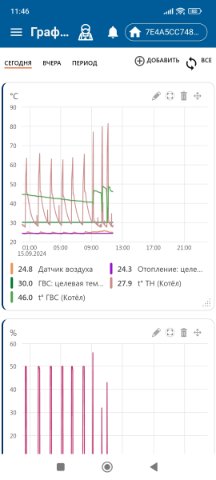

Здравствуйте. Итак, мой эксперимент с обманом системы провалился. При регулировании температуры бкн через вход ntc2 происходил постоянный догрев бкн до определённой t, думаю около 70°С. На графике видно. Вернул всё обратно и попробовал снизить t нагрева до 30°С, параллельно при возвращении датчика в гильзу, намазал его термопастой и вставил. И о чудо, система начала работать. Греет конечно до примерно 40°С среднее, но при этом я смог увеличить гистерезис до 7°С, тем самым уменьшить количество нагревов. Далее подстрою систему под себя и будет всё пучком.

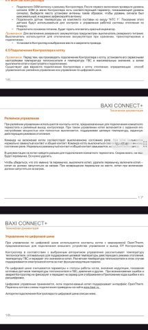

Перемычку по opentherm убирать надо?

Той, которая у вас не предусмотрена инструкцией по наличию. Если ОТ подключен, то перемычку убираем. Это по умолчанию тоже в инструкции

Bahus, по релейному способу убираем перемычку в инструкции, по opentherm в инструкции про перемычку ни слова и вот стою прямо сейчас перед этим злосчастным котлом и коннектом, перемычка на месте, котёл работает и грёбаный коннект тоже, но не факт, что как задуманно

Перемычку нужно убрать.
