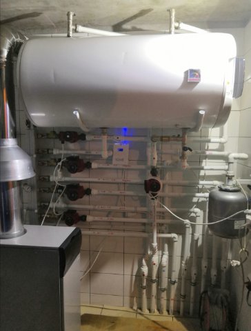

БКН Drazice OKCV 200 (11 Kw, площадь теплообменника 0,7 квм)

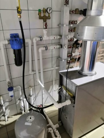

Схема обвязки (фото):
Бак reflex>группа безопасности >разделитель Север KV4 с термометрами>Контур бойлера: обратный клапан (все лепестковые)>ups 25/60 (3 скорость)>воздухоотводчик (воздухан)>БКН
Контур ТП подвал: обратный клапан>терморегулирущий клапан ESBE 25-55C (установлен на мин.)>grundfos UPS 25/80 (3 скорость)>коллекторная группа с воздуханами на подаче и обратке
Контур ТП дом: аналогично ТП подвал,
Контур батареи: обратный клапан>UPS25/60 (1 скорость)>коллекторная группа с воздуханами на подаче и обратке
Рециркуляция ГВС через UPS 25/60 (1 скорость).

Если это разделитель а не коллектор то чем будет разгружаться котел , самотёком , вот и перегрев
Павел
VIPer
Сообщения: 12
Зарегистрирован: 30 апр 2020, 09:21
Откуда: Оренбург
Мой котел: Baxi Slim 1,490 in
Поблагодарили: 1 раз
Мистика ошибки 30+40 Baxi Slim 1.490 in
Сообщение VIPer »
GAZCONEC,
Официальное название Гидравлический коллектор комбинированный, универсальный.
