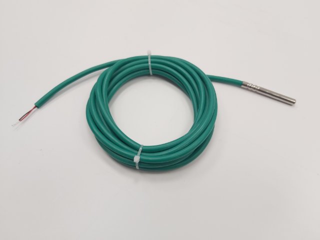

Вообще для него должна быть предусмотрена гильза, достаточно длинная, чтобы по ней датчик опускался примерно до половины высоты.
lpm61 писал(а): 09 дек 2024, 18:55 Вот насчёт датчика уличной температуры. Это конкретная продукция Baxi?
Это терморезистор NTC 10 кОм с коэффициентом температурной чувствительности = 3977. Можно использовать любой с близким значением, например 3950

Датчик в бойлере выглядит так:
До середины бойлера он, конечно, не достанет.
NTC у меня довольно много разных. Надо поискать. Спасибо!
