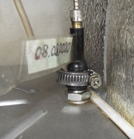

Не могу найти золотник для расширительного бака baxi eco5 compact. Автомобильный не подходит, пропускает. ниппель находится сверху с права

Купи и не мучайся.

Starik писал(а): 09 дек 2024, 21:40 Купи и не мучайся.
только подлиннее)

astrom15 писал(а): 09 дек 2024, 21:54только подлиннее)
Не, у него же золотник на верхней крышке справа торчит (емнип), длинный не требуется.
Отправлено спустя 3 минуты 28 секунд:
На своём котле когда-то так делал, сосок от бескамерки на клей и хомутом снаружи.

А как это не подходит? Всегда подходили.

Морозов Илья писал(а): 09 дек 2024, 22:07а золотников не найти?
А смысл, если ты угробил посадочное место, то ни один золотник держать не будет.
Хотя, как там говорилось: колхоз и водка - дело добровольное. ;)
