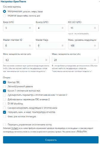

Уточните пожалуйста, где-нибудь описано назначение опций OPENTHERM (Опции Контур ГВС / Летний/зимний режим / Канал 2 отопления всегда вкл. / Дублировать параметры отопления канала 1 в канал 2 / Дублировать параметры ГВС в канал 2 / DHW blocking / Синхронизировать модуляцию с отоплением / Получать мин. и макс. температуру от котла / Фикс для котлов Immergas )
суть вопроса - без "Канал 2 отопления всегда вкл. " ГВС не имеет приоритета и не включается, пока есть запрос на тепло от полов - а он есть постоянно ) - методом тыка оставил включенными Контур ГВС, Канал 2 отопления всегда вкл., Получать мин. и макс. температуру от котла
вот думаю DHW blocking нужно или нет - вроде и так работает.
хотелось бы сразу настроить, чем ловить грабли экспериментами )

nnov4k писал(а): 23 дек 2024, 18:07 Уточните пожалуйста, где-нибудь описано назначение опций OPENTHERM
Можно назвать это фиксами для совместимости с разными котлами. Каждая опция немного меняет логику взаимодействия с котлом, т.к. разработчики софта для котлов не всегда следуют протоколу или реализуют его как-то странно.
Какой-то стандартной документации по ним нет, у разных котлов эти опции могут давать разный результат. Чаще всего достаточно оставить включенными опции по умолчанию. Если что-то не работает или работает некорректно, то есть смысл экспериментировать и включать/выключать какие-то отдельные опции.

LazyDev писал(а): 23 дек 2024, 22:32 Какой-то стандартной документации по ним нет, у разных котлов эти опции могут давать разный результат.
можете подсказать свою настройку? у меня ровно такой же котёл, как у Вас

nnov4k писал(а): 25 дек 2024, 10:12 можете подсказать свою настройку? у меня ровно такой же котёл, как у Вас
У меня двухконтурный, без БКН.

LazyDev писал(а): 25 дек 2024, 11:31двухконтурный
если не отвлеку, для чего настройка "sync modulation with heating"?

nnov4k писал(а): 25 дек 2024, 15:03 если не отвлеку, для чего настройка "sync modulation with heating"?
Устанавливает максимальный процент модуляции при вкл/выкл отоплении.
Обычно не используется, но на Ampera нужен. В мой конфиг переехал с Амперы, вроде.

Сообщение panama77 »
Подскажите где почитать по настройке значение в opentherm baxi slim
Поддержка ГВС
Поддержка охлаждения
Летний/зимний режим
Летний/зимний режим в качестве состояния отопления
Канал 2 всегда вкл.
Дублировать параметры отопления в канал 2
DHW blocking
Синхронизировать макс. темп. отопления с целевой темп.
Игнорировать состояние диагностики
Автоматический сброс ошибок (не рекомендуется!)
Автоматический сброс диагностики (не рекомендуется!)
Устанавливать время и дату на котле
LazyDev
Бывалый
Сообщения: 95
Зарегистрирован: 19 ноя 2022, 08:50
Откуда: Москва
Мой котел: LUNA Duo-tec E24, ECO Nova 24f, Ampera 9
Поблагодарили: 13 раз
Opensource Opentherm контроллер/термостат
Сообщение LazyDev »
Здравствуйте. Для слима есть список необходимых настроек в вики.
Тестировал лично на котле с платой bertelli.
