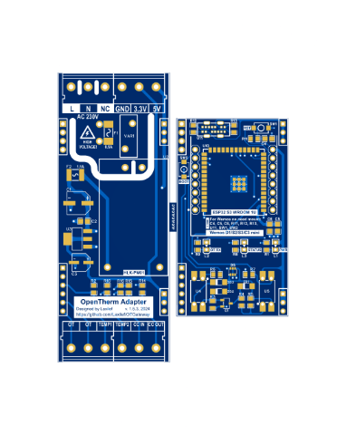

Начинал писать простой OpenTherm контроллер на esp8266/esp32 для личного использования, вылилось в полноценный девайс для управления котлами с нативной интеграцией в Home Assistant и встроенной веб-мордой.
В момент первого релиза публиковал статью на хабре, где рассказывал о причинах появления сего девайса и процессе разработки прошивки.
В репозитории лежит схема платы, BOM и Gerber файл для самостоятельной сборки, но совместимо и с платами от Игоря Мельника, DIYLESS и другими, собранными по схеме.

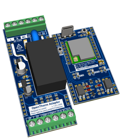

Плата
Для проекта была спроектирована плата для установки в корпусе D2MG (Gainta), на плате сразу распаивается БП для возможности запитать от сети 220v.
Заказывается как один дизайн, перед сборкой разделяется на 2 части: верхнюю и нижнюю. Последняя версия адаптирована под SMT сборку, но и вручную без проблем собирается.
Рендеры плат
Прямые ссылки: 3D, TOP, BOTTOM.

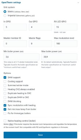

Уточните пожалуйста, где-нибудь описано назначение опций OPENTHERM (Опции Контур ГВС / Летний/зимний режим / Канал 2 отопления всегда вкл. / Дублировать параметры отопления канала 1 в канал 2 / Дублировать параметры ГВС в канал 2 / DHW blocking / Синхронизировать модуляцию с отоплением / Получать мин. и макс. температуру от котла / Фикс для котлов Immergas )
суть вопроса - без "Канал 2 отопления всегда вкл. " ГВС не имеет приоритета и не включается, пока есть запрос на тепло от полов - а он есть постоянно ) - методом тыка оставил включенными Контур ГВС, Канал 2 отопления всегда вкл., Получать мин. и макс. температуру от котла
вот думаю DHW blocking нужно или нет - вроде и так работает.
хотелось бы сразу настроить, чем ловить грабли экспериментами )

nnov4k писал(а): 23 дек 2024, 18:07 Уточните пожалуйста, где-нибудь описано назначение опций OPENTHERM
Можно назвать это фиксами для совместимости с разными котлами. Каждая опция немного меняет логику взаимодействия с котлом, т.к. разработчики софта для котлов не всегда следуют протоколу или реализуют его как-то странно.
Какой-то стандартной документации по ним нет, у разных котлов эти опции могут давать разный результат. Чаще всего достаточно оставить включенными опции по умолчанию. Если что-то не работает или работает некорректно, то есть смысл экспериментировать и включать/выключать какие-то отдельные опции.

LazyDev писал(а): 23 дек 2024, 22:32 Какой-то стандартной документации по ним нет, у разных котлов эти опции могут давать разный результат.
можете подсказать свою настройку? у меня ровно такой же котёл, как у Вас

nnov4k писал(а): 25 дек 2024, 10:12 можете подсказать свою настройку? у меня ровно такой же котёл, как у Вас
У меня двухконтурный, без БКН.

если не отвлеку, для чего настройка "sync modulation with heating"?

nnov4k писал(а): 25 дек 2024, 15:03 если не отвлеку, для чего настройка "sync modulation with heating"?
Устанавливает максимальный процент модуляции при вкл/выкл отоплении.
Обычно не используется, но на Ampera нужен. В мой конфиг переехал с Амперы, вроде.
