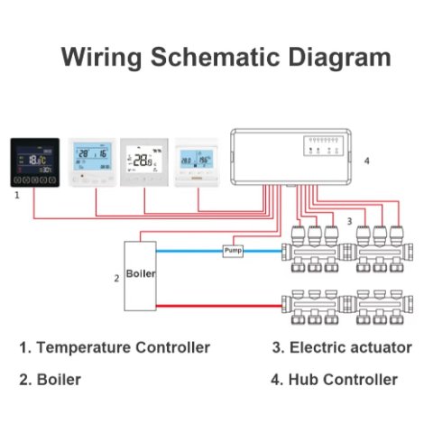

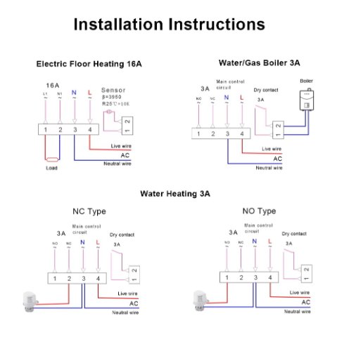

Сейчас отопление работает от простого электрокотла по схеме с концентратором и термостатами Tuya. Хочется оставить эту схему и добавить контроллер ОТ для газового котла с возможностью автоматического переключения на электрический (остается как резерв). Переключение будет от реле газового котла по ошибке. Термостатов 4 шт. - теплый пол, радиаторы, гараж и бойлер. Все управление термоголовками через клапана. Управление бойлером настроено по сценарию в Tuya так, что он имеет приоритет. На котле всегда установлена температура 75 гр. и ее никто не контролирует, он просто тупо включается по запросу термостатов.
Задача - оставить термостаты и подключить ОТ.

EvgenySh писал(а): 30 сен 2024, 18:14 На котле всегда установлена температура 75 гр. и ее никто не контролирует
А зачем тогда термостат на контуре БКН? Уберите его, пусть будет открыт постоянно, газовый котёл будет поддерживать установленную температуру (75 гр), а Tuya будет и дальше управлять термостатами на отопление.
На схеме у вас на каждом луче коллектора термостат, если они все закрываются, то циркуляции нет, а в Eco Four 1.14F есть циркуляционный насос.
Котлу в этой схеме не нужно знать температуру в БКН, он ей не управляет.
Если хотите еще и температурой в БКН управлять через Tuya, то нужно отслеживать состояние термостатов: если они все закрыты, то нужно отключать газовый котел и не забыть при этом отключить выбег насоса на газовом котле. В принципе через автоматизацию в HA это можно сделать, если пробросить туда Tuya.

LazyDev писал(а): 30 сен 2024, 20:44 А зачем тогда термостат на контуре БКН?
Чтобы отключать и включать БКН когда это нужно т.к. дом не постоянного проживания.
LazyDev писал(а): 30 сен 2024, 20:44 Котлу в этой схеме не нужно знать температуру в БКН, он ей не управляет.
Да, температурой в БКН управляет термостат
LazyDev писал(а): 30 сен 2024, 20:44 нужно отслеживать состояние термостатов: если они все закрыты, то нужно отключать газовый котел
Не обязательно, в моей системе есть пара контуров на полотенцесушители, которые всегда открыты
LazyDev писал(а): 30 сен 2024, 20:44 На схеме у вас на каждом луче коллектора термостат
Это схема для примера, ранее я написал что термостатов у меня 4 шт.

EvgenySh писал(а): 01 окт 2024, 10:15 Не обязательно, в моей системе есть пара контуров на полотенцесушители, которые всегда открыты
Так а вопрос тогда в чем? У вас и так все должно норм работать. В вашей схеме котлу не нужно знать температуру в БКН.
А если хочется через ОТ управлять температурой в БКН, то можно поставить трехходовой сразу после газового котла и БКН подключить к нему. Далее трехходовой и датчик температуры БКН подключить к газовому котлу и в сервисном меню котла настроить их использование. Тогда можно будет через ОТ устанавливать температуру в БКН (ГВС). В ином случае нужно снять галочку с опции "Контур ГВС" в настройках.

LazyDev писал(а): 01 окт 2024, 18:02 Так а вопрос тогда в чем? У вас и так все должно норм работать. В вашей схеме котлу не нужно знать температуру в БКН.
В принципе да, но нужно подать сигнал на котел о приоритете ГВС от термостата, чтобы он включился на всю катушку и переключить Fugas на контур БКН. Не понятно только будет ли это работать с подключенным OpenTherm

Это костыли уже. Котел у вас одноконтурный, он вообще ничего не знает про ГВС и приоритеты, он просто на своем единственном контуре поддерживает заданную температуру (в вашем случае 75), а дальше всей гидравликой у вас рулит tuya.
Если хочется контуром ГВС управлять отдельно через opentherm, то:
LazyDev писал(а): 01 окт 2024, 18:02 можно поставить трехходовой сразу после газового котла и БКН подключить к нему. Далее трехходовой и датчик температуры БКН подключить к газовому котлу и в сервисном меню котла настроить их использование. Тогда можно будет через ОТ устанавливать температуру в БКН (ГВС).

Это все уже стоит и подключено по стандартной схеме.
LazyDev писал(а): 03 окт 2024, 05:54 Котел у вас одноконтурный, он вообще ничего не знает про ГВС и приоритеты
Плата управления для одноконтурного и двухконтурного одинаковые, в двухконтурных стоит дополнительный датчик Холла, который по запросу ГВС делает приоритет на него, переключает встроенный трехходовой и греет по заданной на ГВС.

EvgenySh писал(а): 07 окт 2024, 11:18 Плата управления для одноконтурного и двухконтурного одинаковые, в двухконтурных стоит дополнительный датчик Холла, который по запросу ГВС делает приоритет на него, переключает встроенный трехходовой и греет по заданной на ГВС.
При установке трехходового и подключении его и датчика БКН это тоже будет работать: для котла в приоритете будет БКН. Поэтому я предложил вынести контур БКН на котел вместо tuya.

Задача постараться оставить Tuya для управления БКН. Потому что все затевается для автоматического переключения на резервный электрокотел в случае ошибки газового.
