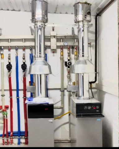

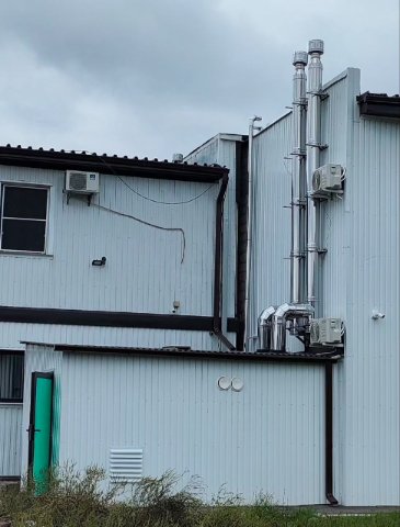

tsv63, Добрый день! Имеется проблема , может вы совет какой дадите? 2 котла baxi slim in 1.490. работают раздельно,увязаны по цифре с zont 2000 pro. Платы bertelli. Периодически выпадают оба в ошибку е113 или e110 ( на морде первый и третий / первый и второй диоды) раз два за сутки. Реле напряжения, стаб присутствуют. Адекватных видимых причин нет. Датчик тяги холодный в момент аварии, и плюс сервисники ставили обманку, чтобы проверить, всё равно выходит в ту же аварию. Тоже самое по перегреву предельного. Темп 60-65 или ниже при ошибке e110 ( множество датчиков, фиксирующих температуру, исключают погрешность ). Заземление есть , потенциала на нейтрали нет (поначалу работали без заземления, его не было). Zont отключали - та же проблема остаётся.первую зиму отработал нормально, летом ввели объект( минигостиница) в эксплуатацию, запустили бойлер и начались проблемы. Есть подозрения , что новые платы плохие, может Вы что подскажете?

Гейзер писал(а): 22 сен 2024, 10:38е113 или e110
Оба котла, или один 113 другой 110?
