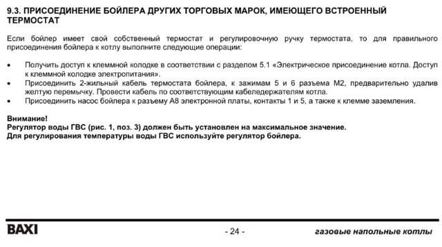

Просто положу тут кусочек инструкции, а то мало ли, вдруг своя потерялась.

Где там про ТЭН бойлера ? На эти контакты можно все что угодно подключать, ТЭН в том числе. В вашем случае как раз можно насос рециркуляции, чтобы он отключался на время нагрева бойлера и вопрос с недогревом отпадет
- Сообщения: 7494
- Благодарил (а): 73 раза
- Поблагодарили: 823 раза
- Возраст: 59
Baxi Slim 1300 Fin не корректно греет бойлер
Читай то, что внизу жирным шрифтом напечатано!
