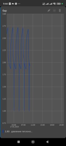

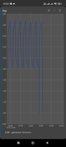

Датчик давления BAXI AMPERA PLUS 12 2023г.в.
Аналогично , хотелось бы узнать что делать, график прилагаю. Течи нет, но показания скачут
Наложите на этот график график температуры теплоносителя.
- Сообщения: 12961
- Благодарил (а): 82 раза
- Поблагодарили: 1681 раз
Ну как и предполагалось - увеличение давления совпадает с нагревом теплоносителя.
Выводов 2:
1. Расширительного бака не хватает для вашего объёма теплоносителя. Посчитать объём теплоносителя и добавить "недостающее количество" литража дополнительным расширительным баком.
2. Расширительный бак котла элементарно спущен. Накачать.
А датчик правильно отрабатывает.

Так я про падение давления. Оно то есть то нет .
Отправлено спустя 1 минуту 22 секунды:
То что давление то растет то падает это понятно. Я про некоторые падения до единицы
Отправлено спустя 1 час 12 минут 22 секунды:
Видно же на графике резкое падение 2-3 раза в сутки с 2 до 1 в моменте. С этим что делать?
- Сообщения: 12961
Думаю болт забить на это. Скорее всего фактически этого не происходит.

По поводу стабилизатора и ошибку. Стабилизатор там ставится на электронику, но не на силовую часть (ТЭНы). Поэтому тут вряд ли. У вас же отключает именно ТЭНы.
Так что скорее всего тут нужно электрику отревизировать.
А вы исключительно по графикам давление мониторите? Что в это время показывает механический манометр котла? Я к тому - может датчик дурит? Или контроллер неправильно читает с датчика?

Объем жидкости в системе 70 литров примерно, расширительный бак 10 литров. Но сейчас конечно больше смущает то что выбивает группу безопасности. Ранее такого не было. Все протянули заново но снова выбило.
Отправлено спустя 1 минуту 57 секунд:
Судя по расчету 10 л расширительный бак достаточно для нашего объема жидкости. Жидкость приложила фото
Отправлено спустя 8 минут 6 секунд:
Бак накачали, систему накачали все уже выше нам давали по инструкции, по объему все верно , но давление скачет
