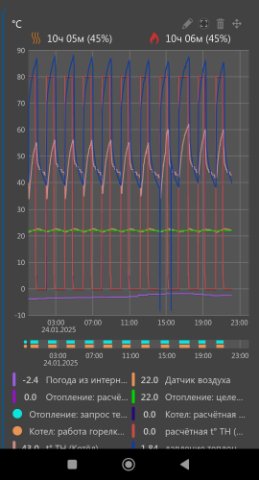

Аналогично , хотелось бы узнать что делать, график прилагаю. Течи нет, но показания скачут

Датчик давления BAXI AMPERA PLUS 12 2023г.в.
Наложите на этот график график температуры теплоносителя.
Вот все вместе
Ну как и предполагалось - увеличение давления совпадает с нагревом теплоносителя.
Выводов 2:
1. Расширительного бака не хватает для вашего объёма теплоносителя. Посчитать объём теплоносителя и добавить "недостающее количество" литража дополнительным расширительным баком.
2. Расширительный бак котла элементарно спущен. Накачать.
А датчик правильно отрабатывает.

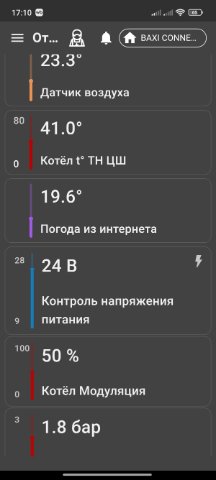

Хочу снова поднять эту тему. Расширительный бак соответствует объему теплоносителя, бак накачали но давление все равно скачет при нагреве. Уже не знаю что делать ещё . Где взять специалиста чтоб решить этот вопрос?
- Сообщения: 13279
- Благодарил (а): 85 раз
- Поблагодарили: 1746 раз
Какой объём теплоносителя?
Какой теплоноситель?
В каком диапазоне гуляет давление?
В каком диапазоне температура теплоносителя?

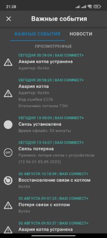

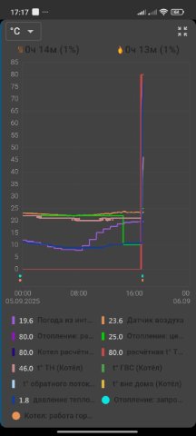

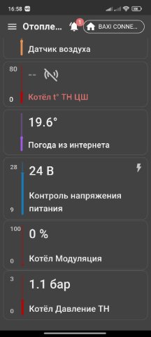

Чуть выше мои графики есть. Теплоноситель спец жидкость согласно котлу, котел Baxi Ампера 12 плюс. Сейчас постоянно уходит в ошибку е09 даже без нагрева, т.е он не включился греть но вышиб автоматы которые внутри. Что делать не ясно вообще. Сразу скажу заземления в доме нет. Это может вызвать такое поведение? Объем теплоносителя соответствует расширительному Баку , все сделано по проекту . Может стабилизатор нужен ещё ?
Отправлено спустя 1 минуту 59 секунд:
Вот графики и оповещения

Вот выдержка из базы знаний Baxi
По поводу стабилизатора и ошибку. Стабилизатор там ставится на электронику, но не на силовую часть (ТЭНы). Поэтому тут вряд ли. У вас же отключает именно ТЭНы.
Так что скорее всего тут нужно электрику отревизировать.
А вы исключительно по графикам давление мониторите? Что в это время показывает механический манометр котла? Я к тому - может датчик дурит? Или контроллер неправильно читает с датчика?

Сейчас вот на даче, на манометре 1.5 на табло 1 давление
Отправлено спустя 24 минуты 20 секунд:
Манометр 1.5
На табло 1.1
Бак 1.5
По включении
Манометр 2
Табло 1.6
Бак 1.45
Нагрев
Табло 1.7
Манометр 1.9
Бак 1.5
Отправлено спустя 4 минуты 50 секунд:
Расширительный бак у нас даже 12 литров , в системе около 70 литров. Расчет делал специалист.
Сейчас в процессе нагрева манометр 2.1, на табло 1.8 в баке 1.6
Пишу в процессе испытаний , температура теплоносителя 46 гр
Отправлено спустя 1 минуту 44 секунды:
Давление в системе 1.9 но начало было в холодном состоянии 1.2.
Манометр 1.5
На табло 1.1
Бак 1.5
По включении
Манометр 2
Табло 1.6
Бак 1.45
Нагрев
Табло 1.7
Манометр 1.9
Бак 1.5
