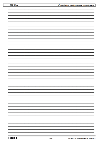

Предполагать не надо, открывай инструкцию стр. 36, там табличка, в ней дельта Т, читай узнавай совершенствуй знания. ;)

Starik писал(а): 07 фев 2025, 19:48 Предполагать не надо, открывай инструкцию стр. 36, там табличка, в ней дельта Т
1. в инструкции нет страницы 36
2. это никак не ответит на вопрос почему характеристики контура ГВС изменились в процессе эксплуатации

vxd2 писал(а): 08 фев 2025, 17:49в инструкции нет страницы 36
А вот врать некрасиво, как минимум. ;)

ну да, страница 36 формально есть, только вот толку от неё немного

vxd2 писал(а): 09 фев 2025, 13:56 ну да, страница 36 формально есть
Речь видимо про стр.33, количество воды при дельте температур 30°С, это 10,7 литра. Проверка видимо такая, что при входящей температуре например 10°С настроить Тгвс 40°С, отрегулировать смесителем стабильный режим но при максимально возможном расходе, при котором получится добиться этой температуры и замерить ведром расход в минуту. Если получится меньше 10,7 литра, то косвенно теплообменник забит.
