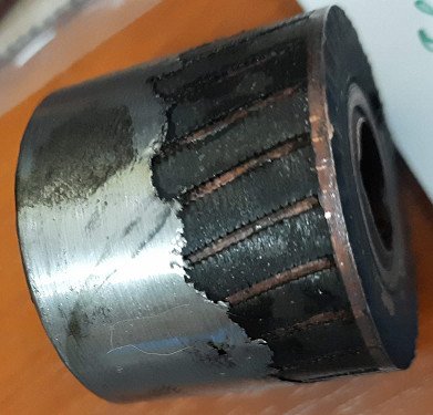

У меня с месяц назад тоже появился в системе гул, шум. Разобрал насос и обнаружил износ керамических подшипников и последствия. Котлу 7 лет. Baxi eco 5 compact 24f.
