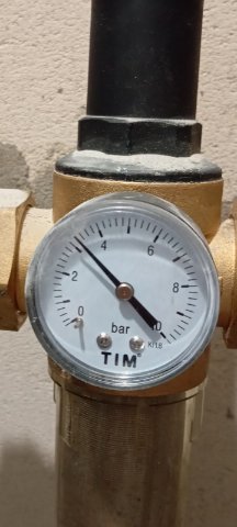

При этом: температура ХВС 4.1 градуса
Расход воды (скорость), когда на полную открыто все: 9 литров в минуту
Давление на вход ХВС прикладываю
