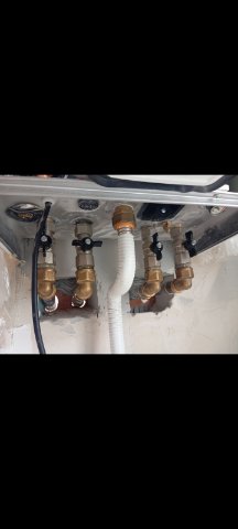

Bahus, выставляю отопление на 30, ГВС 50 градусов. Открываю кран, батарея перестает мигать, начинает мигать кран, температура снижается с 30 до 15 и медленно растет до 30 (около минуты, дальше не растет), закрываю кран, котел переключается на отопление (мигает батарея) и температура 50 показывает, которая снижается. То есть он греет отопление (при этом труба отопления горячая, а труба ГВС около 30). Когда отопление растоплено до 50, то и вода в ГВС около 50. При этом, если выставлять приоритет входа ГВС на цифру 1, вместо 2. То кран вообще не мигает, котел ГВС не видит, ни в летнем ни в зимнем режимах. Когда приоритет ГВС ставится на цифру 2, то воду котел видит. Датчики температуры местами менял. На 1 этаже теплый пол, на втором и третьем этажах по 2 радиатора по 6-8 секций. Подача ГВС есть на 2 и 1 этажах.
Модель насоса и гидрострелки прилагаю в фото.
Котел новый, но стоял лет 5 на складе. Изначально в котле не работал насос, я его прочистил, он теперь работает (батареи не работали на 2 и 3 этажах, работали точнее от обратки еле еле, за счёт второго насоса, как починил насос, батареи хорошо работают).
Насос котла отключается во время подачи ГВС.
Отправлено спустя 2 минуты 47 секунд:
P.s. фото старое, там нет выхода на ГВС. К сожалению, сантехники и котельщик не могут помочь. Котельщик приезжал, сказал, что все ок с котлом, сантехники говорят, все ок с СО

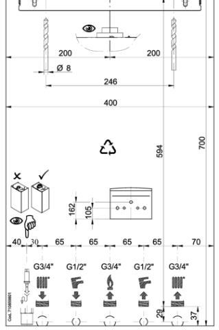

Ну и четвёртое. Посмотрел ваши фотки. Перестаньте говорить что у вас стрелка стоит. Нет там стрелки. Стоит обычный коллектор тёплого пола со смесительным узлом. И повлиять на работу отопления и, тем более, ГВС он никак не сможет. Не буду уж говорить о качестве сборки. Надеюсь 6 ниток - это тёплые полы, а всё отопление на фотке уходит налево перед смесительным узлом. Там что??????

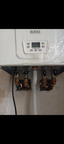

Верхняя фотка не в счёт. Свежее давай. Про воду от входа, до котла (второй справа). До смесителя от котла (второй слева).
Знаю пару вариантов, когда выход ГВС = ТЕПЛОНОСИТЕЛЮ (температуру имею ввиду). Посмотрим какой из них
Отправлено спустя 8 минут 38 секунд:
На битермике такого не было, вроде, но всё в первый раз.
Отправлено спустя 8 минут 55 секунд:
Ох, ладно
Давайте сначала.
Котёл у нас есть. Давайте так.
1. Включайте на пролив на полную смеситель на ГВС, снимите А-параметры в это момент
2. От ввода ХВС отрисуйте всё, что идёт до второго справа патрубка котла.
3. То же самое сделайте от выхода из котла до смесителя (слева второй). 1/2 все.
Ваш ГВС завязан на отопление. И это не котла беда. "Специалисты" которые вам китайский Uponor впарили (мож и не китайский, конечно, но фитинги точно не родные). И нужно найти где. Лучше сами обойдите и нарисуйте. И вам потом пригодится

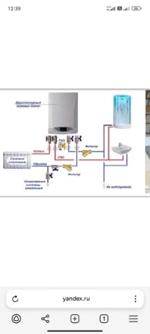

Вот схема ГВС и отопления

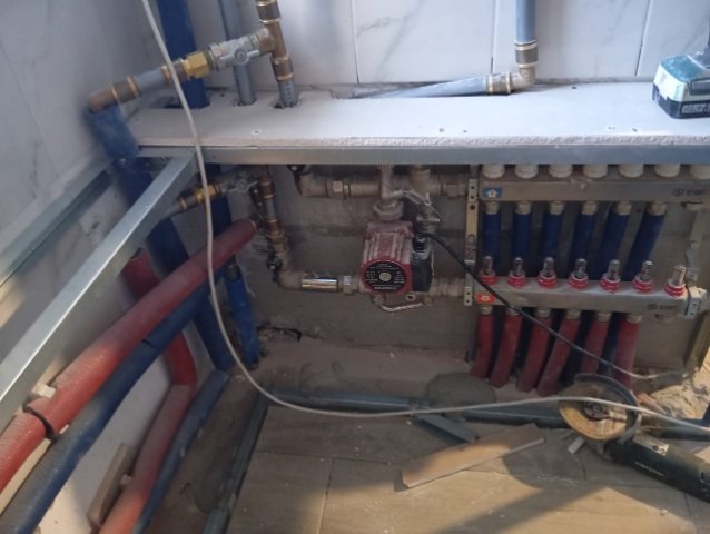

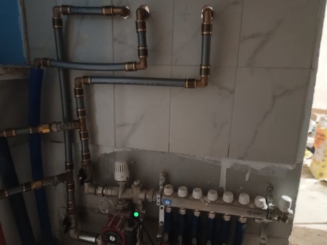

Вот как подключены трубы
Отправлено спустя 49 минут 30 секунд:
Докладываю: если повернуть вот так вентиль и выключить циркуляционный насос, то ГВС греет до заданной температуры.... То есть вопрос в давлении. Поскольку вход и выход отопления 3/4 стоит, а ГВС входит и выход тоже 3/4, а должно быть ка кпл инструкции 1/2..... Трубы соответственно такие же. Выход какой.... Ставить регулятор давления на выход ГВС... И питать насос на полы, чтобы он отключался во время включения ГВС....
Вы все мне очень помогли... Спасибо огромное, не знаю правда что теперь делать. Напор правда не сильный.
Отправлено спустя 17 минут 1 секунду:
При этом, если включить насос, то труба с отоплением разогревается до 70+
Отправлено спустя 13 минут :
То есть дело в насосе и неправильном подключении ГВС...
Какие возможные варианты решения, если трубы ГВС уже везде проложены, сделан ремонт.
Отправлено спустя 40 минут 7 секунд:

Bahus, в сухом остатке: восклицательный знак ушел. Проблема в подключении котла: вход и выход отопления трубы и переходники на 3/4, вход и выход ГВС на 3/4, а должны быть на 1/2 на ГВС. Если перекрыть кран наполовину выхода ГВС и выключить насос, то греет отлично ГВС, только напор не сильный, но это не беда.
Беда в том, что трубы уже не поменяешь с 3/4 на 1/2.
Вторая беда в том, что при включении насос теплого пола, моментально теряется тепло ГВС, а отопление разогревается до 70+.
Что с этим делать, не понимаю.

Какая разница какое подключение? Сечение теплообменника от этого не меняется.
а вы на смесителе не то же самое делаете кран открывая?
значит неправильно собрано. Не должно это влиять на ГВС. ПовторяюсьRomrain писал(а): 06 апр 2025, 12:25 Вторая беда в том, что при включении насос теплого пола, моментально теряется тепло ГВС, а отопление разогревается до 70+

Bahus, я не троллю. Правда, не рублю, пытаюсь разобраться. Если есть опытный человек в СПб, пожалуйста порекомендуйте. Сантехники приходили развели руками.
Нашел как правильно снимать параметры АА, обязательно сниму.
Правильно ли я понимаю,что установленные трубы на 3/4 в ГВС не влияют на температуру подачи ГВС? Давление около 3.5 на вход, при этом закрытый наполовину кран в смесителе или на вход ГВС котла всё-таки делает проток существенно меньше, и вода успевает нагреться до заданной температуры. Стоит ли мне менять трубы ГВС? Сантехники предложили сделать просто регулятор давления. Думаю, что лучше трубы.

Думаю, что трубы 1/2 не пропускали бы такой максимальный поток как 3/4. И там нагревалось бы быстрее.

Правильное решение.
Дополнительный насос всегда конфликтует с этим котлом в режиме работы на ГВС!!! Начинай уже соображать о чем тебе с самого начала толкую!
Единственным правильным решением для твоей системы будет установка контактора параллельно с эл. питанием котлового насоса (как угодно от разъема котлового насоса обеспечить питание контактора). Через этот контактор (от его рабочих контактов) обеспечить вкл/выкл дополнительных насосов в СО. Контактор необходим, чтобы плату котла не сжечь!

Bahus писал(а): 05 апр 2025, 20:31 2. От ввода ХВС отрисуйте всё, что идёт до второго справа патрубка котла.
