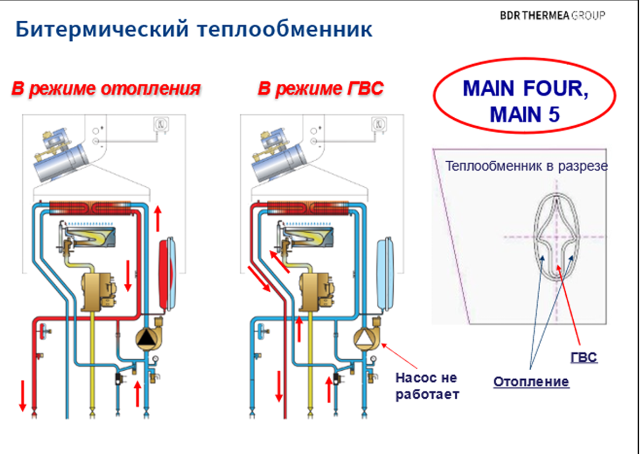

У битермиков в режиме ГВС не должно быть никакой циркуляции по системе отопления. Поэтому он на это время бортовой насос выключает. У вас же из сети кто-то тянет. Поэтому и подача горячая, и мощности на ГВС не хватает.

Понимаете какая штука. При выключенных насосах патрубок подачи просто физически греться не может. Нечему. Но у вас это происходит. Значит что-то тянет горячий теплоноситель из теплообменника в систему. Тем самым отбирая тепло, предназначенное для горячей воды.
Проверьте, при включении ГВС бортовой насос котла выключается? Его не слышно, только наощупь его небольшое наличие/отсутствие вибрации почувствовать.

Докладываю: если повернуть вот так вентиль и выключить циркуляционный насос, то ГВС греет до заданной температуры.... То есть вопрос в давлении. Поскольку вход и выход отопления 3/4 стоит, а ГВС входит и выход тоже 3/4, а должно быть ка кпл инструкции 1/2..... Трубы соответственно такие же. Выход какой.... Ставить регулятор давления на выход ГВС... И питать насос на полы, чтобы он отключался во время включения ГВС....
Вы все мне очень помогли... Спасибо огромное, не знаю правда что теперь делать. Напор правда не сильный.
Отправлено спустя 17 минут 1 секунду:
При этом, если включить насос, то труба с отоплением разогревается до 70+
Отправлено спустя 13 минут :
То есть дело в насосе и неправильном подключении ГВС...
Какие возможные варианты решения, если трубы ГВС уже везде проложены, сделан ремонт.
Регулятор давления? На вход или на выход ГВС?
И можно ли такой насос записать к котлу, либо есть другие варианты? Без насоса не работает теплый пол...

Bahus, в сухом остатке: восклицательный знак ушел. Проблема в подключении котла: вход и выход отопления трубы и переходники на 3/4, вход и выход ГВС на 3/4, а должны быть на 1/2 на ГВС. Если перекрыть кран наполовину выхода ГВС и выключить насос, то греет отлично ГВС, только напор не сильный, но это не беда.
Беда в том, что трубы уже не поменяешь с 3/4 на 1/2.
Вторая беда в том, что при включении насос теплого пола, моментально теряется тепло ГВС, а отопление разогревается до 70+.
Что с этим делать, не понимаю.

Baxi main5 14f медленно греет ГВС
Какая разница какое подключение? Сечение теплообменника от этого не меняется.
а вы на смесителе не то же самое делаете кран открывая?
значит неправильно собрано. Не должно это влиять на ГВС. ПовторяюсьRomrain писал(а): 06 апр 2025, 15:25 Вторая беда в том, что при включении насос теплого пола, моментально теряется тепло ГВС, а отопление разогревается до 70+
Отправлено спустя 1 минуту 45 секунд:
Вощем это либо такой троллинг, либо вы реально не втыкаете как это должно работать

Bahus, я не троллю. Правда, не рублю, пытаюсь разобраться. Если есть опытный человек в СПб, пожалуйста порекомендуйте. Сантехники приходили развели руками.
Нашел как правильно снимать параметры АА, обязательно сниму.
Правильно ли я понимаю,что установленные трубы на 3/4 в ГВС не влияют на температуру подачи ГВС? Давление около 3.5 на вход, при этом закрытый наполовину кран в смесителе или на вход ГВС котла всё-таки делает проток существенно меньше, и вода успевает нагреться до заданной температуры. Стоит ли мне менять трубы ГВС? Сантехники предложили сделать просто регулятор давления. Думаю, что лучше трубы.
Отправлено спустя 2 минуты 48 секунд:
Готов оплатить консультацию онлайн по телефону, или по видео.
В инструкции написано, что после котла нужно поставить гидроразделитель, я готов это сделать, но не знаю как это правильно сделать. Сантехники тоже не знают. Насос не конфликтует с котлом, если я ставлю термо головку ТП на 20(минимум), тогда пол перекрыт, и с включенным насосом греется ГВС. Если открыть голову на 30, пол греется, но и греется сильно контур отопления, до 70. ГВС падает до 20.
Отправлено спустя 1 минуту 38 секунд:
Думаю, что трубы 1/2 не пропускали бы такой максимальный поток как 3/4. И там нагревалось бы быстрее.

Правильное решение.
Дополнительный насос всегда конфликтует с этим котлом в режиме работы на ГВС!!! Начинай уже соображать о чем тебе с самого начала толкую!
Единственным правильным решением для твоей системы будет установка контактора параллельно с эл. питанием котлового насоса (как угодно от разъема котлового насоса обеспечить питание контактора). Через этот контактор (от его рабочих контактов) обеспечить вкл/выкл дополнительных насосов в СО. Контактор необходим, чтобы плату котла не сжечь!
Вот тебе бесплатная консультация.

Сюда удобнее (для меня было), только правильно печатать на вход ХВС. Сейчас "придавливаю" краном в ванне или на кухне (смотря где водой пользуюсь).
Не протокол, а проток. Секундомер + банка: открываешь воду (ГВС) включаешь секундомер, подсовываешь банку, как только банка набралась, останавливаешь секундомер. Пересчитываешь в л/мин.
Ещё бесплатный совет - не грей так сильно ГВС, уничтожишь теплообменник (зарастет накипью контур ГВС).

Чот в дебри полезли. Зачем регулятор..... Всё смесителем делается. Дофига льётся, так убавьте. Я дома так и делаю, лично.
Замер, конечно сделать нужно. Откройте холодную воду, замерьте её температуру.
Откройте горячую воду, отрегулируйте расход на 10,3 л/мин. Замерьте температуру, сравните с тем, что видит котёл. Дельта должна быть 25 градусов плюсом к исходной холодной воде.
https://baxi.ru/contacts/regions/
Отправлено спустя 1 минуту 3 секунды:
Позвоните ребятам в Baxi. Я думаю они порекомендуют грамотных людей.
