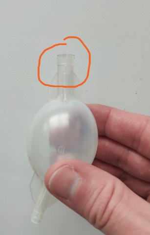

Я вернулся через 7 лет с той же проблемой.
Абсолютно те же симптомы. Полез гуглить, нашел свое же сообщение
Полез в котел проверить трубку Вентури, т.к. в этот раз давление 2 атмосферы в контуре отопления.
Обнаружил что конденсатосборник (полиэтиленовый пузырь, который стоит 1200!!!) обзавелся трещинкой на штуцере. Снял пузырь, надел трубку на датчик тяги без пузыря - котел стал работать в режиме ГВС без всякой ерунды.
Странно, почему ж тогда ошибка не выходила о тяге?

Значит и не сильный свищ был, чтобы дать релюхе разомкнуться.
