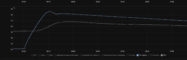

Предварительно, проблема ушла при программном отключении ГВС при достижении 80 градусов на теплообменнике и включении на 75. Т.е. фактически защиту от перегрева перенес с котла на контроллер. Насос ГВС пока оставил подключенным к котлу.
LazyDev
Бывалый
Сообщения: 93
Зарегистрирован: 19 ноя 2022, 08:50
Откуда: Москва
Мой котел: LUNA Duo-tec E24, ECO Nova 24f, Ampera 9
Поблагодарили: 13 раз
BAXI SLIM 1.620 iN, ограничение температуры при нагреве БКН
Сообщение LazyDev »
В общем проблема решена. Добавил в прошивку контроллера программную защиту о перегрева.
В перегрев больше не уходит, теплоноситель не кипит.
