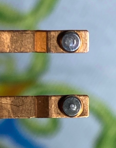

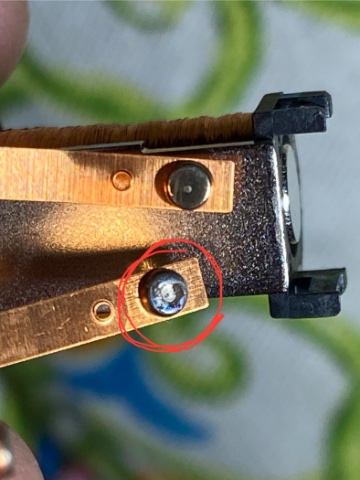

Вскрыл старое реле и прикрепил фото контактов. Действительно видно следы плохого контакта

Все утро полет нормальный. Считаю что проблема решена заменой реле на газовую арматуру!
RADAR, Еще раз спасибо за оперативный ответ

Искра розжига генерируется блоком розжига. Он на плате распаян. Это про ранее заданный вопрос.
Если замена реле газового клапана помогла - ну и славно. Возможно действительно там моросило. Правда его неисправность обычно ошибкой Е98 сопровождается. Вероятно у вас до этого не дошло.
