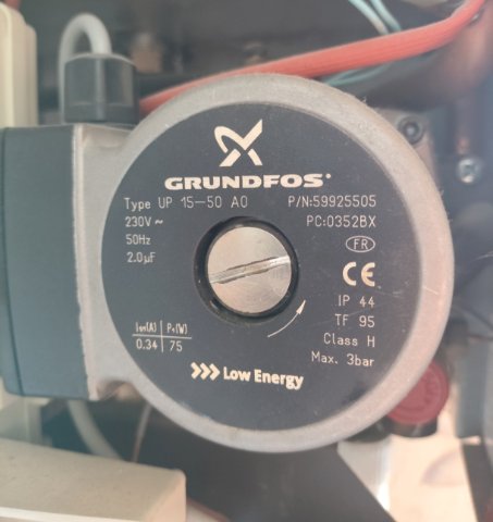

Ну да, пятёрка. Он по умолчанию трёхскоростной, но переключатель изъят и подключена третья скорость. Так что больше из него не выжать.
Восьмёрка в районе 100-130 ватт, ЕМНИП, в зависомости от производителя. Теоретически реле должно справиться. Только бошку нужно покупать с таким же диаметром крыльчатки (чтобы в улитку залезло) и с тем же направлением вращения. У вас против часовой (по стрелке)
Отправлено спустя 1 минуту 33 секунды:

Насос для замены можете посоветовать, нашел, что только UPSO 15-50 подойдёт, но он на 95 Вт?
Отправлено спустя 7 минут 33 секунды:
Что-то запутался...
Отправлено спустя 1 минуту 9 секунд:
Модель одна и та же, но мощность указана разная, или какой-то насос - паль?)
Что-то запутался...

Не котловой смотрите. Обычный циркуляционник в систему отопления. С чугунной улиткой. Вам же только голова нужна от него. Ну из грундфоса это линейка UPS. 25-80 или 32-80. У Wilo это RS-Star. Но и то и другое скорее всего левяк будет. Поэтому проще дешёвого китайца какого-нибудь купить на попробовать. Главное, чтобы колесо влезло и направление совпадало.
