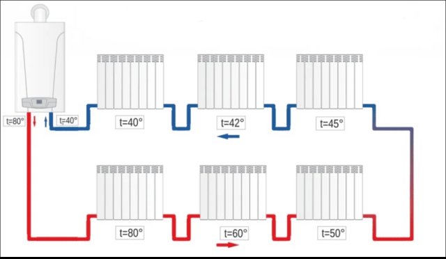

Квартира 85 кв. м., Baxi Main 24Fi, однотрубная система, теплоноситель идёт через 9 радиаторов, на последних двух его температура минимальная, если сравнивать с первыми в контуре (автономку ставил в 2002 году предыдущий хозяин, подозреваю, что тогда не особо имели понятие о правильности монтажа и проектировании). Вопрос: можно ли добавить дополнительный насос где-то между 7 и 8 радиатором, или как по-другому решить проблему не прибегая к радикальным мерам?) Спасибо.

Нет. Последовательно насосы не ставят.
Если ленинградка и есть радиаторные вентили, то попробовать их отбалансировать, чтобы температура примерно всем одинаковая приходила. Ближайшие прижимать сильнее, чем следующие. Только так, наверное.
Ну или радикально двухтрубку делать.
Можно, конечно, ещё голову насоса в котле заменить на более мощную. В Мэйнах пятёрки вроде стоят. Поставить восьмёрку. Реле должно вытянуть как-будто. Только это уж совсем изврат

Отбалансировать вентилями не получится, т.к. не совсем ленинградская схема, нет байпасов под радиаторами, теплоноситель идёт исключительно через них.

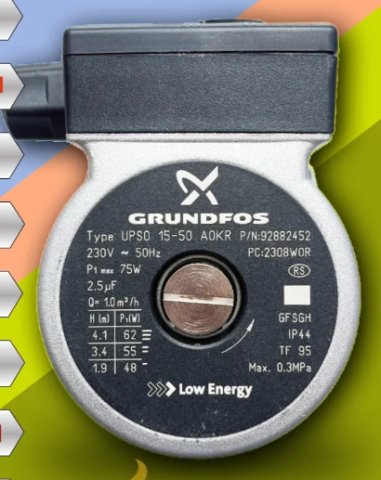

Такой насос установлен.

Ну да, пятёрка. Он по умолчанию трёхскоростной, но переключатель изъят и подключена третья скорость. Так что больше из него не выжать.
Восьмёрка в районе 100-130 ватт, ЕМНИП, в зависомости от производителя. Теоретически реле должно справиться. Только бошку нужно покупать с таким же диаметром крыльчатки (чтобы в улитку залезло) и с тем же направлением вращения. У вас против часовой (по стрелке)

sabian4ik писал(а): 10 июл 2025, 11:12 нет байпасов под радиаторами
Ух, ёлы-палы. Я думал так уже не делают. Я бы посоветовал, хоть из г...на и палок, но переделать. Хотя бы на ленинградку. Это вообще мрак.

Какова вероятность, что переделка на ленинградку решить проблему, хотя б частично?) Так понимаю это тоже не самая лучшая система?

Не. Если уж делать, то лучше двухтрубку.
Но и Ленинградка должна помочь. У вас же сейчас в первый радиатор, условно, 65 заходит, а выходит уже меньше. Ну и так далее. У Ленинградки хотя бы транзит есть.

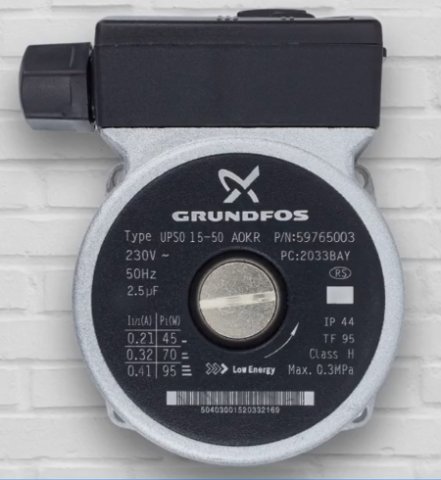

Насос для замены можете посоветовать, нашел, что только UPSO 15-50 подойдёт, но он на 95 Вт?
Отправлено спустя 7 минут 33 секунды:
Что-то запутался...
Отправлено спустя 1 минуту 9 секунд:
Модель одна и та же, но мощность указана разная, или какой-то насос - паль?)

Дополнительный насос к Main 24Fi
