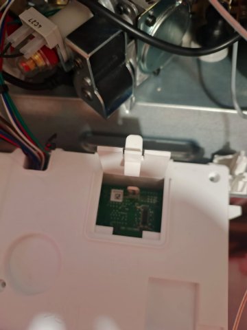

Гарантия.
Перемычка не на термостат...
А вот в этом месте не было. Даже не знаю для чего она.

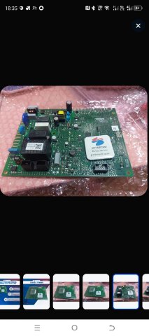

Гарантия.
На фото из интернета, на плате перемычка тоже не стоит.
Кто нибудь знает для чего этот разъем на плате?

Гарантия.
Емнип, здесь перемычки и не должно быть. Это же цифра. Он по умолчанию свободен. Если перемычки на М1 нет, тогда не запустится. Или там цепь молнией выжгло. Тогда перемычка здесь спасёт. Но у вас же отопление в принципе не включается?
Тогда вводную давайте. Какой режим установлен, какая уставка по теплу, какая по факту. Ошибки?
Если гарантийка нормально оформлена, то лучше вызвать официалов из АСЦ. Они обязаны на гарантийный котёл приехать, даже если не они запускали. Отметка Газпрома принимается, как правило.
Ну только если какая-то хрень, к заводу отношения не имеющая - тогда да. Денег сдерут

Гарантия.
Приехал сервисник официально по гарантии.
Ошибок нет.
Ставит температуру отопления а максимум, котел не реагирует.
В предустановках все правильно.
Позвонил в тех.поддержку, всё объяснил.
Как итог установил проволочку в качестве перемычки, как на фото выше.
В том и дело, что гарантийщики с меня денег не взяли.
но как потом оказалось в гарантийном ремонте отказали.
Ответив так:
Baxi не признали гарантийным случаем. В оплате отказали. Кто то после пуска у Вас вынул перемычку. Или при ПНР он уже не работал в режиме отопления.
И смех и грех.
Так все таки она там ложна быть или нет.

Гарантия.
Запущен давно? И с новья на отопление не работал?
Инструкция, раздел электрокоммутации . Номер 13 оно? Давно не видел плат пятого поколения.
Если оно, то там перемычки быть не должно. Если с ней запустилась, то вам выжгло молнией контур термостата. И это действительно не гарантия. Завод вроде ни причем.
А вот если и с перемычкой не запускается, тогда вопрос... Скорее всего плата неисправна. Гарантия или нет - дистанционно не ответить
