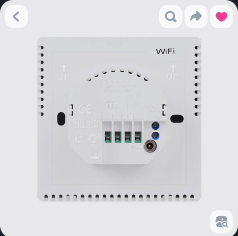

Здравствуйте. Воспользовался поиском и прочитал скудную документацию, прилагаемую к котлу. Возможно, не всё увидел и понял.
Суть запроса в заголовке. Я хочу подключить "умный" термостат к котлу. В документации всё просто - снять перемычку, воткнуть термостат (даже про полярность не сказано, что для меня было первым "звоночком").
Этот самый термостат подаёт 220В в момент срабатывания, а котёл, если я правильно понял, наверно, всё же ждёт замыкания на контактах перемычки? Это первый мой вопрос. Нужно замыкание для включения отопления или всё же подавать напряжение, соблюдая полярность? Я нашёл статью по подключению подобного термостата к ECO Home котлу на Драйв2 (саму ссылку не привожу, сообщений на форуме мало, чтобы не подумали, что спам), и вроде перемычка, и вроде котел одного производителя, но боязно перед сезоном похоронить источник тепла в доме. Второй вопрос.Даже если это и так, то ГВС продолжит работать по настроенной температуре воды при соответствующем режиме, естественно?
Третий вопрос. Если допустить, что не 220В, а замыкания контакта ждёт котел на перемычке, то может быть пойти иным путём и подключить на сухой контакт термостата (имеется на нём и такой)? Как я понимаю, нужно подключать в другом месте, уже оставив перемычку в покое? Четвертый вопрос. Нужно ли делать дополнительные настройки котла после установки термостата? Как я понял в случае с перемычкой - нет. Но если потребуется пойти альтернативным путем с сухим контактом, то нужно менять настройки?

Добрый вечер. Если без сарказма, то сухой контакт это цепь замкнута или разомкнута. Никаких сторонних напряжений туда подключать нельзя. Судя по фото (термостата), он предназначен для управления нагрузкой, и, скорее всего, подключив его к плате, сминусуете плату котла. Вот если бы модель термостата, а не блеклое фото задника и красивое фото лицевой части, то интернет бы сказал гораздо больше.

Ну вон же у вас на заднике 5-6 клеммы для подключения сухого контакта. Вот туда вместо перемычки котла и цепляемся. Если термостату нужно своё питание (а оно, скорее всего нужно), то 3-4 оставляем из сторонней розетки. Клеммы проброса нагрузки 1-2 не используем.
Отправлено спустя 5 минут :
Перемычка на вводной колодке котла это и есть сухой контакт. Если открыть электросхему котла в конце инструкции - это превосходно видно. Туда параллелится вводная фаза котла.
Термостат по своему датчику замыкает реле когда нужно греть - котёл греет. Термостат размыкается по догреву в помещении - котёл ждёт.
Проверьте только по инструкции термостата, чтобы реле на 5-6 позволяло коммутировать нагрузку напряжением 220 (230) вольт с током до 3А.

Ответ на свой главный вопрос я получил - подавать 220В на разрыв клеммы можно, но один раз
значит, всё же это сухой контакт. Осталось понять, сколько он может коммутировать, поскольку выглядит всё игрушечным каким-то. В инструкции внятных ответов на этот вопрос тоже нет (конкретно про сухой контакт). Разве что схема лаконичная до безобразия.

Можно вместо сухого контакта использовать проброс фазы с клеммы 1 термостата. Тогда её нужно скоммутировать с клеммой 2 (из рисунка 10 инструкции котла) вводной колодки. А клемму 1 оставить пустой. Ну и чтобы фаза туда приходила та же самая, от которой котёл питается, на всякий случай (если электроснабжение домовладения имеет 3 фазы).
Что же до характеристик реле сухого контакта термостата - думаю там всё нормально. Их комбинированные именно под это и делают. Проброс питания на 1-2 идёт для бОльших токов, как правило. Туда обычно тёплые полы подключают со своим выносным датчиком. А реле сухого контакта обычно для использования с котлами ставят. Так что проблем быть не должно.

если ТС спрашивает про подключение, то такой вариант для него просто космос в отличие от сухого контакта..Bahus писал(а): 05 авг 2025, 10:07 Можно вместо сухого контакта использовать проброс фазы с клеммы 1 термостата. Тогда её нужно скоммутировать с клеммой 2 (из рисунка 10 инструкции котла) вводной колодки. А клемму 1 оставить пустой. Ну и чтобы фаза туда приходила та же самая, от которой котёл питается, на всякий случай (если электроснабжение домовладения имеет 3 фазы)

Bahus, да, спасибо за подсказку . Это позволит обойтись 3-х жильным кабелем (2 для питания термостата + 1 проброс фазы), что в моём случае будет полезно при прокладывании кабеля до места установки термостата.
RADAR, не хороните меня живым))). Я всё же не зря спросил - пока котёл ещё жив. А последнее сообщение от Bahus я три раза перечитаю, и пусть мне повезёт
З.Ы.: Я знаю, что имея опыт, относится к людям начинающим и их вопросам без сарказма - сложно. Но я получил свои ответы, за что очень признателен форумчанам. Теперь я понимаю, что место установки перемычки - это разрыв, в в случае отсутствия - не позволяющий стартануть котлу без внешнего управления (замыкания термостатом), и что температура теплоносителя никуда не делась в этой схеме, по ней просто будет происходить отсечка, как это было до появления термостата, поэтому чтобы котёл грел до требуемой температуры более длительными отрезками времени, а не тактовал "короткими перебежками" (как это бывает в межсезонье), температуру теплоносителя стоит завысить (в рамках разумного, которые тоже предстоит определить).
