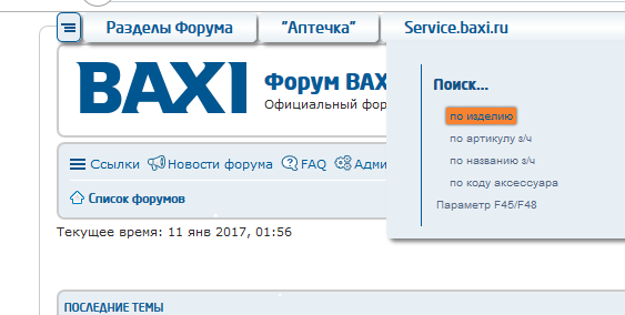

В заключение хочется сказать, что введя свой серийник по ссылке выше, либо как показано на этом слайде
Изображение,
вы сможете посмотреть и скачать спецификацию и чертеж конкретно на вашу модификацию. Там вы сможете найти артикулы запчастей, а также их рекомендованные цены. Сохраните у себя – пригодится. И нам на элементарные вопросы реже отвечать.
