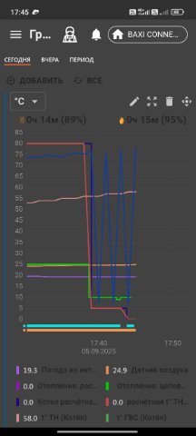

Сейчас при температуре уже 51 нр график такой
Отправлено спустя 2 минуты 50 секунд:
На манометре 2.2
Отправлено спустя 2 минуты 29 секунд:
Сейчас уже 1.9 на табло, бак 1.7 манометр 2.3 температура 54
Отправлено спустя 7 минут 8 секунд:
Вот уже в завершении на манометре 2.5 почти в на графике вот так
На манометре 2.2

Манометр внизу кружок механический, давление в РБ подключили электронный насос, он точный и одно показание это то что даёт на табло котел
Отправлено спустя 1 минуту 4 секунды:
Вообще какая то ерунда происходит, пытаюсь выключить его, он не реагирует и рисует падение давления
Отправлено спустя 1 минуту 44 секунды:
Сейчас выключили, на манометре круглом 1.8 на табло 1.4 а на баке 1.65 это спустя пару минус после выключения котла
Папа даже путем вычисления делал, сливал и качал давление.

Датчик давления BAXI AMPERA PLUS 12 2023г.в.
В целом все равно не стоит давление, даже когда слили и накачали бак все равно при включении насоса сразу же плюс 0.5 в системе, мастер перевел скорость на 2. Возможно котел слишком мощный на нашу площадь ? Дом 82 м котел 12 кВт работает на 6 кВт. Ну и вишенка на торте вырубает автомат даже когда котле просто в режиме ожидания так сказать, т.е он включен но не греет. Но это сейчас ещё землю будем делать, хотя в том году и без этого работал. Подозрение на размыкатель если я правильно название написала .
