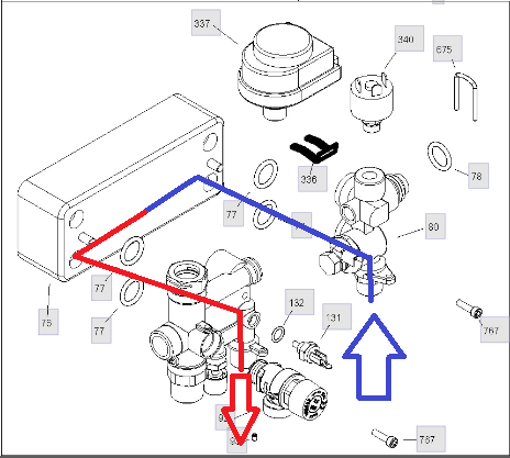

Примерно вот так в Eco Nova санитарная вода идёт. Зашла, прошла через вторичный теплообменник, вышла. Всё остальное это контур отопления.

Слив воды из контура ГВС BAXI ECO Nova 24F
Думаю, что не должно оставаться много, чтобы раздавило на случай отстанова котла.
