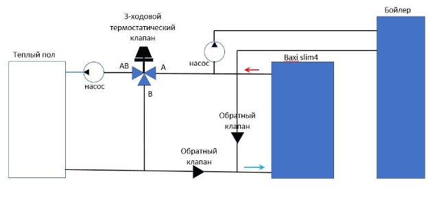

Года 4 назад подключил пассивный бойлер ГВС с родным датчиком температуры, гистерезис - включение/выключение было +/- 5 градусов, сейчас внезапно стало +/- 10 градусов
Из-за того, что котел наполнен почти 90 градусным теплоносителем, при переключении на отопление туда временно подавалась вода 90 град. Установил трехходовой термостатический клапан (с обратки подмешивается холодная), для понижения температуры теплого пола, он работает нормально и контур ГВС остался в стороне, т.е никак не участвует в понижении температуры.
Может датчик температуры как-то стал себя вести неадекватно?
Помимо датчика температуры в бойлер поместил еще один датчик и второй датчик прикрепил на выход котла. Сам термометр врезал в лицевую панель котла
Раньше стабильно было около 53 градусов температура воды ГВС, сейчас 41-60 градусов

Вообще ничего не понял, особенно про: "ГВС остался в стороне". И это -"внезапно стало"- сразу после установки узла подмеса?
Схему СО и ГВС надо бы посмотреть, а не фотки.

На мой взгляд обратный клапан бойлера заглючил, вынимать чистить/менять.

Не понимаю откуда такой предположение
Если к примеру, клапан перестал закрываться, то при выключении насоса ГВС в бойлер пойдет холодная вода из обратки теплого пола и температура воды ГВС начнет снижаться , ускаря повторный запуск насосо ГВС
Если клапан закрыт и не открывается, тогда бойлер бы не нагревался.
Может все-таки датчик температуры бойлера по которому котел регулирует температуру теплоносителя с большим опозданием меняет свое сопротивление?
Котел продолжает греть бойлер, определяя низкую температуру.
А может какой-то стабилитрон перед дифференциальным усилителем , с напряжением которого сравнивается напряжение из термодатчика стал плавать по напряжению?
Может потенциометр(переменный резистор однооборотный) PIHER на 10 кОм регулировки температуры вышел из строя?
Вариантов много, я надеялся, что может кто-то занимающийся гарантийным ремонтом из Baxi сталкивался с такой проблемой

Вводная
Только и всего.
Датчик бойлера - прозвони, узнаешь что с ним. Остальные твои предположения мало вероятны.

Не понимаю, как Вам удалось про обратный клапан бойлера попасть в точку?
Да, к сожалению видимо из-за контакта с этиленгликолем из "Теплого дома" уплотнительная резина наклеенная на клапан, разбухла и клапан завис в среднем положении. Убрал его из обратки бойлера, переставил на вход с цифрой 1. Сам этилен гликоль слил года 2 назад, но видимо не полностью.
Подскажите пожалуйста, в каком месте до насоса в положении 2 или после насоса в положении 1(по схеме в новом рисунке), насос тратит меньше энергии на открытие клапана?
Спасибо большое за помощь!

Это вопрос,
В каком месте лучше установить обратный клапан, до насоса в положении 2 или после насоса в положении 1 (по схеме в новом рисунке), насос тратит меньше энергии на открытие клапана?
Или разницы никакой?

Обратный клапан устанавливается на обратке бойлера (перед тройником) у входа в котел.

Спасибо,
Он у меня там и стоял, но если пружина откажет(проржавеет или развалится) то клапан сам под своим весом будет закрываться. Поэтому я его переставил на выход котла.
