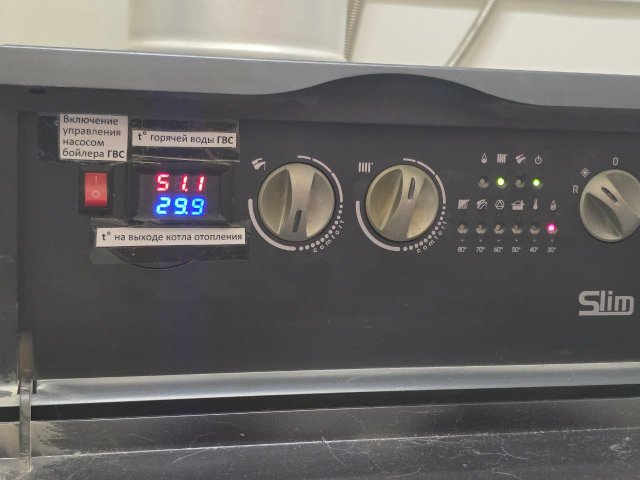

Подскажите где искать причину?
Года 4 назад подключил пассивный бойлер ГВС с родным датчиком температуры, гистерезис - включение/выключение было +/- 5 градусов, сейчас внезапно стало +/- 10 градусов

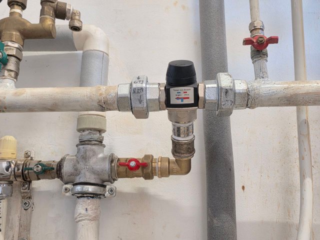

Из-за того, что котел наполнен почти 90 градусным теплоносителем, при переключении на отопление туда временно подавалась вода 90 град. Установил трехходовой термостатический клапан (с обратки подмешивается холодная), для понижения температуры теплого пола, он работает нормально и контур ГВС остался в стороне, т.е никак не участвует в понижении температуры.
Может датчик температуры как-то стал себя вести неадекватно?
Помимо датчика температуры в бойлер поместил еще один датчик и второй датчик прикрепил на выход котла. Сам термометр врезал в лицевую панель котла
Раньше стабильно было около 53 градусов температура воды ГВС, сейчас 41-60 градусов

Вообще ничего не понял, особенно про: "ГВС остался в стороне". И это -"внезапно стало"- сразу после установки узла подмеса?
Схему СО и ГВС надо бы посмотреть, а не фотки.
