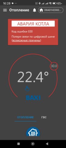

На клеммы для выносной панели повесил baxi connect, панель подключил к контроллеру.
В приложении вистт ошибка нет связи по цифровой щите, датчики не читаются.
При этом если нажать галку работать через выносную панель, то управление через нее работает. То есть связь по шине есть.
Куда можно посмотреть? Проблема с самим зонтом или что-то недокрутил?
Baxi connect не подключается по цифровой шине к luna 3 comfort

Скорее всего хреновый контакт. Или сечение кабеля маленькое

Добрый день, у меня такая же ерунда (Baxi луна3 и зонт Baxi Коннект плюс) раньше периодически писал ошибка связи по цифровой шине, а буквально на прошлой неделе появилось сообщение авария котла и показатели датчиков по ЦШ не отображаются (как к Вас на фото).
Как Вы решили эту проблему? Поделитесь, если не сложно, а то уже извелся с этим зонтом и постоянными ошибками связи по ЦШ. Спасибо.

Добрый день. У меня такая же проблема, при первом подключении контроллер не видит котел и показатели датчиков по ЦШ.
Подскажите, удалось решить данную проблему?

У меня была похожая история.
Котёл BAXi Luna 3 подключал к устройству
BAXi connect+
Возился пару дней, пока не разобрался.
1. Основное, это плоходе соединение. Ни с проводом из коробки, ни с витой парой, ни с проводом сечением 2х1.5 не работало, пока не припоялся проводами к плате. То есть я снял плату c baxi, нашел по дорожкам куда припаять пару коротких проводов сечением 0.3, а к ним уже подводил короткий провод сечением 2х1.5 (общая длинна провода до zont меня сантиметров 60 получилось). К моему стыду, к вечеру второго дня одна из дорожек уже была повреждена немного, из-за того что пин разъема openTerm немного шатался, и получается повредил дорожку.
2. Еще видимо настройки в прогамме на Android были немного кривые. Если зайти в настройки, сверху есть значек ключа, это сервисный режим. Он открывает доступ к меню "исполнительные устройства". У меня там почемуто был и котёл и цыфровая шина. Шину удалил. Более того, когда котел перезапускался, почему-то настройки сбивались, и в настройках котла упорно включались галочки второго контура и внешней панели. Помогло видимо перенастроить котёл через мастер настроек.
3. Эксперементировал с настройкой сервисное меню котла Baxi F10, у себя поставил значение 01.
Под итог вроде заработало. Когда пишу отзыв, немного уже поуправлял котлом из телефона. Так что сразу решил написать, а то потом не вспомню.

Недавно столкнулся с такой же проблемой на Луне3, не видит по опентерму связь и все. Зонт новый, кабель в комплекте сейчас идет не как раньше хвостик 10 см., а полноценный метр- полтора с фишкой. Провел 4 часа у клиента, поменял все прошивки толку нет, параметр F10 менял и убирал, в общем все просто Зонт оказался бракованный, сдали его поставили новый и через 10 минут все работает, параметр F10 в новой редакции убрали, его менять на 01 не нужно, остается 00. Зонт это такая лотерея, уже не в первый раз сталкиваюсь с его глюком - либо нет связи по ОТ либо нет связи с GSM. Куча прошивок в приложении, какая из них рабочая без понятия, но если работает лучше не трогать ее, в одном случае прошивая зонт превратился в кирпич. Мой совет сейчас для всех клиентов покупать только на озон где можно вернуть его без всякой суеты и доказательств того что он бракованный, в местных магазинах всю душу вынут чтобы принять его обратно, а некоторые говорят открыто - отправляем его в сервис срок рассмотрения 15 дней. Тех поддержка зонта отдельная история не дозвонится не дописаться. Устройство *шаткое* будьте готовы к постоянным сюрпризам.
