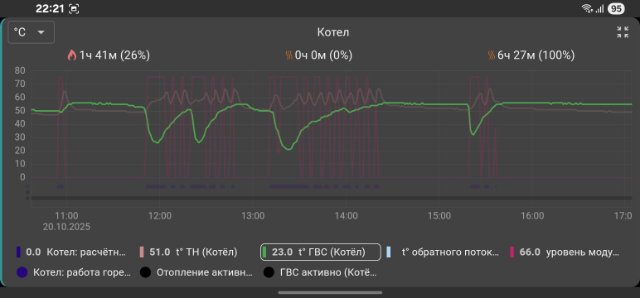

Всем доброго вечера. Возник вопрос по максимально эффективной настройке Baxi Ampera+ 12. Мои сценарии почему-то не отрабатываются на 100% (ставлю днем воду не греть, но нагрев все-равно происходит судя по графикам).
Подключен Baxi Connect+ (Zont) с удаленным управлением. Есть кто может подсказать или помочь с настройкой? Куда можно обратиться по этому вопросу?

Уже =) вдоль и поперек. Вот к примеру сегодня, не понимаю почему при настройке после 12 воду не греть, он греет. + с погод зависимыми настройками понятно как поставить, но сами уровни как правильно поставить не понятно. Возможно есть кто подскажет где посмотреть\почитать? Или есть варианты настроить с кем-то удаленно за $?
