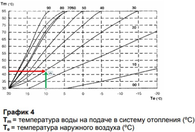

Смотрю на эти кривые и хоть убей не пойму логику. Мне надо чтобы включил один раз например 25 градусов в доме и забыл. А не бегать прибавлять и убавлять температуру на подаче.

Отправлено спустя 16 минут 24 секунды:
:) Просто положу тут.

BAXI LUNA 3 Comfort 1.310 + Панель на стене + уличный датчик.
Стрелки на графике нарисовал, видно?
К примеру, ты знаешь, что для комфорта в доме при +10 на улице, температура на подаче должна быть 42 градуса. Рисуешь вертикаль - по Т улицы, горизонталь - по Т теплоносителя. Получаешь кривую, смотришь номер этой кривой. Когда подключишь ДУТ кнопки + и - отопления продолжат работать, вот только этими кнопками ты будешь набирать номер кривой, а не задавать температуру на подаче. На схеме это кривая № 30, значит на дисплее выставляешь 30. Кривых на самом деле 90 (не помню, можно ли 0 выбрать, скорее всего нет, значит кривых 89), на схеме нанесен десяток, они опорные. Меняя номера кривых, можно тонко подобрать интенсивность увеличения температуры на подаче, т.е. получить погодозависимую автоматику.
Задавай вопросы.

Как то странно заданы начальные константы. Откуда я могу знать что для комфорта при +10 т равна 42? И почему я должен выставлять кривые? Два дня читаю этот форум, еще forumhouse.ru. И как я понял котел сам адаптируется и меняет эти кривые? А я на панели выставляю Т которую хочу получить? Разве не так?
Сообщения: 7432
Благодарил (а): 73 раза
Поблагодарили: 819 раз
ganichevsi писал(а): 28 окт 2025, 20:27Откуда я могу знать что для комфорта при +10 т равна 42?
Странный вопрос. Ты же утверждал, что сейчас крутишь температуру подачи по два раза на день. Уличную температуру знаешь? На котле что-то конкретное ставишь? Вот и сведи по графикам из своей инструкции свои же данные для того, чтобы определить начальную кривую, её номер. Что тут сложного?
А потом жди неделю (ничего не дергая, т.е. не меняя настройки), пока котел свои вычисления закончит. Если натыкаешь кривую от балды, то либо пекло в доме устроишь, либо холодину.
Дальше сам решай что и как тебе делать.

Starik писал(а): 30 окт 2025, 08:02 правильно ДУТ на улице разместить
Еще вопросик. Есть ли ограничения по длине кабельной продукции ДУТ?
Сообщения: 12969
Благодарил (а): 82 раза
Поблагодарили: 1683 раза
ganichevsi писал(а): 30 окт 2025, 05:47 Ну вот. Все мои мечты разбились об Ваш ответ))
просто не нужно комнатник вкорячивать на котёл, а использовать его на зоне нагрева. Никто же не запрещает их использовать. Тупо насос зоны через термостат подключают. Получите то же самое, только там, где нужно.
А ДУТ на котёл можно поставить. Котёл сам кривую подберёт. Ambon=0, Modul=1.

Bahus писал(а): 30 окт 2025, 10:30 просто не нужно комнатник вкорячивать на котёл
Само собой. У меня панель в доме стоит, котел в котельной. Сейчас настроено по ТН. ДУТ выведу на улицу на северную сторону.
Не понял про насосы зоны через термостат, можно подробнее? Или может позвонить, чтобы тут не флудить?
Bahus писал(а): 30 окт 2025, 10:30Ambon=0, Modul=1.
А вот тут совсем запутался. Разве не Ambon=1, Modul=1?
