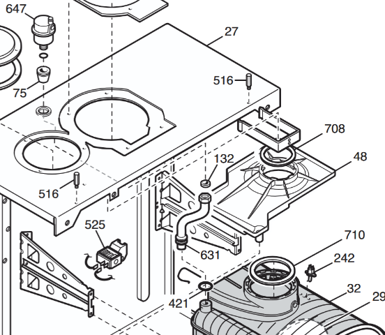

Доброго вечера. В каких режимах идет такой стук (гвс, отопление), на какой мощности, Стук только при нагреве или же после погасания горелки тоже есть?
Отправлено спустя 10 минут 59 секунд:
Теплообменник подойдет. это для воздухоотводчика заглушка.
Отправлено спустя 15 минут 21 секунду:
Воздухоотводчик ставился в некоторых моделях до какого-то года..

Дмитрий079 писал(а): 07 авг 2025, 22:39 Теплообменник подойдет. это для воздухоотводчика заглушка.
Спасибо большущие! :hi:
