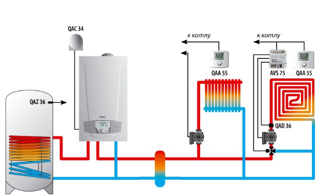

А что за модйль AVS75? Для чего они и чем можно его заменить
- Сообщения: 13195
- Благодарил (а): 84 раза
- Поблагодарили: 1725 раз
Дистанционный контроль температуры в доме
Это внешний модуль управления дополнительной зоной. Можете скачать генеральный каталог, там в разделе 3.3. есть примеры схем и описание аксессуаров.

у меня такая схема, только без гидрострелки и без насоса на радиаторы. Нужен ли он мне или все это можно сделать на Зонте?
- Сообщения: 13195
Я вообще не вижу необходимости снаружи что-то делать. Насосом ТП незачем управлять, если смесительный клапан термостатический.
А всё остальное управляется котлом.
Зонт понадобится который умеет BSB (если не ошибаюсь на Платине именно он). Уточните у производителя какие модели Зонта на текущий момент умеет работать по цифре с вашей моделью котла.

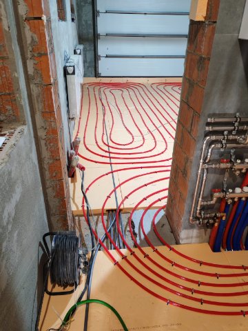

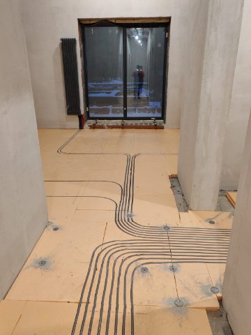

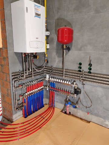

Вообщем у меня одноэтажный дом. Гараж совмещенный. Висит газовый котел Baxi Platinum + одноконтурный. Сделена сейчас разводка на радиаторы, потом будет разводка на теплые полы, подключение БКН, есть отдельная линия прям с котла в баню. Я даже не знаю, понадобится ли регулировка чего-либо, радиаторов, теплых полов. БКН понятно, что задам прямо с котла. Знаю что стявят термостаты комнатные, датчики, но нужно ли все это в реальности или поиграл и забыл? Да и радиаторами можно управлять не на контурах коллектора, а непосредственно управялемыми термоголовками на самих радиаторах. В бане потом будет своя коллекторная разводка.

Ну в общем что-то я не нашёл чем внешним можно(нужно) управлять. Обычная однозонная система плюс БКН.
К тому же вы спрашивали о самом простом.
Посему из Зонтов H-1V NEW или Smart NEW через универсальный адаптер цифровых шин (хоть DIN, хоть ECO).
Управление температурой в контуре отопления - есть
Управление температурой БКН - есть
Управление по комнатной температуре - есть
Погодозависимое управление - есть
Работа по расписанию - есть
GSM модуль - есть
WIFI модуль - есть
В двадцатку денег, думаю уложитесь.

Так у вас же там термоголовки стоят. На них и выставляйте сколько нужно. Только один из радиаторов без термоголовки должен быть. Чтобы в любом случае циркуляция сохранялась.
Многозонность? Ну самый простой пример. Дом два этажа. Две насосных группы, каждая на свой этаж. Режимы разные на каждом этаже. Вот и идёт управление насосами по своим датчикам. Можно автономно делать, без привязки к котлу. Можно на один контроллер всё увязать. Понятно, что и контроллер должен быть соответствующий. С возможностью подключения необходимого количества оборудования.
Или большое производственное здание, где есть зоны с разными температурными режимами.
В общем в таком духе.
У вас всё просто. Один коллектор - одна зона. На неё котловой насос работает. Больше-то и подключать нечего. Разве что комнатный датчик в наиболее прохладном помещении повесить, а в остальных скорректировать термоголовками. Но с этим и вышеперечисленные модели Зонтов управятся.
