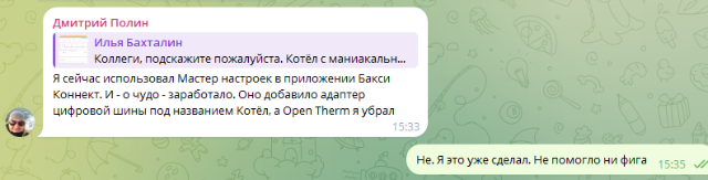

Да я тут сидел сам в меню, искал что-то похожеее на параметры подключения, чего еще не видел, но, похоже, что везде посмотрел
У меня такое чувство, что функция подключения этих 2ух устройств не хочет работать по температуре теплоносителя, могу ошибаться

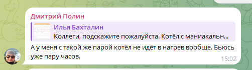

Почему-то в приложении котёл выключен, а если включить, то его темп будет 30
Отправлено спустя 1 минуту 6 секунд:
Я боюсь, если вдруг он неожиданно считает эти показания, то мои замерзнут в доме
Сейчас, минутку
Отправлено спустя 2 минуты 57 секунд:
Отправлено спустя 59 минут 43 секунды:

Здравствуйте, что-то получилось? Поддержка зонт написала, что проблема в котле, даже разбираться не захотели.
- Сообщения: 13062
- Благодарил (а): 84 раза
- Поблагодарили: 1706 раз
BAXI AMPERIA PLUS 12kWt и BAXI CONNECT +,
Ну, похоже, действительно с котлом разбираться. Зонт как-будто правильно отрабатывает. Что-то мысли враскоряку.
Отправлено спустя 5 минут 34 секунды:
Самое интересное. Показывает что нет запроса тепла, но ТЭНы всё равно включаются.
Пока что-то ничего не придумывается.
Отправлено спустя 22 минуты 6 секунд:
Давайте радикальными методами.
Отключите котёл.
Отключите резервное питание на контроллере (сверху)
Сделайте полный сброс контроллера (ресет больше 10 секунд зажать).
Выключите контроллер из розетки.
Удалите устройство из кабинета.
Добавьте заново устройство в кабинет.
Включите контроллер - передайте данные WiFi.
Сделайте первичную мастер-настройку.
Включите котёл.
На этом мысли заканчиваются. Попробую полистать параметры котла. Может там на что наткнусь.
Отключите котёл.
Включите котёл.
Не понимаю, что там можно отпилить, вроде нет видимых дефектов.
попробую на выходных, это прям время займёт все полностью переустановить, только один вопрос, если не поможет, то дальше что? Это гарантийный случай же?
Отправлено спустя 9 минут 48 секунд:
Я этот CONNECT PLUS покупал только для,дистанционного управления, а так зачем он мне?..
Отправлено спустя 9 минут 16 секунд:
У меня огромная просьба, вы назад возвращайтесь настройки, которые изменили.. если вдруг котёл соединиться, то, я даже не знаю, что нужно поменять.
Там на котле стоит сейчас 20гр, было 60гр., на 60 поменять уже не получается
Отправлено спустя 10 минут 32 секунды:
Не понимаю, что было изменено
Отправлено спустя 4 минуты 42 секунды:
Не понимаю
- Сообщения: 13062
Это в настройках режима указывается.
Сейчас оставил Комфорт - 60, Эконом - 40, Расписание все интервалы 40. Выкл - выкл.
Но вся штука в том, что ему плевать на режимы. Он упорно 60 градусов держит. Причём мощность больше 2 ступени даже не пытается подключать (ну это может и нормально. 4 кВт поди достаточно сейчас).
А так, всё по ощущениям нормально работает. Вот только целевую соблюдать не пытается. Поэтому и предложил общий сброс коннекта сделать.
Ну а так всё-таки настройки котла ещё бы проверить. Попробуйте вспомнить, менялись ли какие-то параметры в меню монтажника или инженера. Попробовать и в этих разделах сброс сделать. 9.0 только потом выставить в 2.
Ну и на всякий случай, хотя тут вроде всё и так понятно. Коннект на X8 подключен? Не X16 часом?
Х12-Х14 свободные? Туда никакие датчики не вешались?
