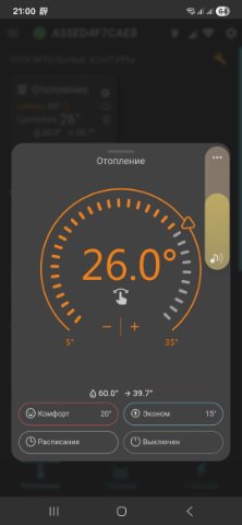

есть проблема в подключении котла BAXI AMPERIA PLUS 12kWt к BAXI CONNECT +, с приложения я вижу актуальный статус котла, все соответствует, на котле мигает значек управления, в пп 9.0 выбрал 2, НО, я не могу управлять котлом из приложения.
Подскажите пожалуйста, что настроено не правильно

Первое что просят в поддержке - выключить-включить оба устройства. Причём сначала выключаете котёл, затем контроллер (и его батарейку тоже). Затем включаете коннектор, ждёте прогрузки, только потом котёл.
Станислав-Нов писал(а): 23 ноя 2025, 11:08 я не могу управлять котлом из приложения
Можно конкретнее? Что не даёт делать?

На котле слева вверху мигает "- - -",
Снизу мигает значек подключения BAXI CONNECT.
В приложении на телефоне я вижу всю информацию по котлу и она точно совпадает, то есть то, что котёл отправляет я вижу. Если я в приложении меняю температуру или вношу еще какие-то изменения, то они не попадают в котел

Ну что сказать. Котёл вполне себе откликается. Работает так себе, попробую пошаманить.

Пока не могу понять. Он упорно держит 60. Причём режим вообще "выключен" поставил.

Именно эта проблема есть сейчас у меня, я выключаю котёл через приложение, а он продолжает работать.

Да я тут сидел сам в меню, искал что-то похожеее на параметры подключения, чего еще не видел, но, похоже, что везде посмотрел
У меня такое чувство, что функция подключения этих 2ух устройств не хочет работать по температуре теплоносителя, могу ошибаться
Отправлено спустя 59 минут 43 секунды:
Почему-то в приложении котёл выключен, а если включить, то его темп будет 30
Отправлено спустя 1 минуту 6 секунд:
Я боюсь, если вдруг он неожиданно считает эти показания, то мои замерзнут в доме

Ну, похоже, действительно с котлом разбираться. Зонт как-будто правильно отрабатывает. Что-то мысли враскоряку.
Отправлено спустя 5 минут 34 секунды:
Самое интересное. Показывает что нет запроса тепла, но ТЭНы всё равно включаются.

попробую на выходных, это прям время займёт все полностью переустановить, только один вопрос, если не поможет, то дальше что? Это гарантийный случай же?
Отправлено спустя 9 минут 48 секунд:
Я этот CONNECT PLUS покупал только для,дистанционного управления, а так зачем он мне?..
Отправлено спустя 9 минут 16 секунд:
У меня огромная просьба, вы назад возвращайтесь настройки, которые изменили.. если вдруг котёл соединиться, то, я даже не знаю, что нужно поменять.
Там на котле стоит сейчас 20гр, было 60гр., на 60 поменять уже не получается
Отправлено спустя 10 минут 32 секунды:
Не понимаю, что было изменено
Отправлено спустя 4 минуты 42 секунды:
Не понимаю :?
Сообщения: 13066
Благодарил (а): 84 раза
Поблагодарили: 1706 раз
BAXI AMPERIA PLUS 12kWt и BAXI CONNECT +,
Станислав-Нов писал(а): 25 ноя 2025, 21:00 на 60 поменять уже не получается
Это в настройках режима указывается.
Сейчас оставил Комфорт - 60, Эконом - 40, Расписание все интервалы 40. Выкл - выкл.
Но вся штука в том, что ему плевать на режимы. Он упорно 60 градусов держит. Причём мощность больше 2 ступени даже не пытается подключать (ну это может и нормально. 4 кВт поди достаточно сейчас).
А так, всё по ощущениям нормально работает. Вот только целевую соблюдать не пытается. Поэтому и предложил общий сброс коннекта сделать.
Ну а так всё-таки настройки котла ещё бы проверить. Попробуйте вспомнить, менялись ли какие-то параметры в меню монтажника или инженера. Попробовать и в этих разделах сброс сделать. 9.0 только потом выставить в 2.
Ну и на всякий случай, хотя тут вроде всё и так понятно. Коннект на X8 подключен? Не X16 часом?
