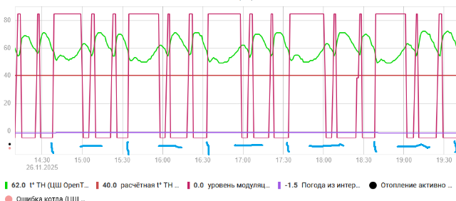

Как говорили в одном известном фильме: "меня терзают смутные сомнения".
Смотрю вчерашний день. И уж что-то подозрительно одинаковые циклы лезут. По крайней мере до того, как вы в полвосьмого вечера изменили целевую.
Причём совпадения очень точные и во временным интервалам и по диаграмме фактической температуры на датчике. Может у вас какое-нибудь PID регулирование настроено в котле? Или расписание? Уж больно чёткие и одинаковые циклы. Без конкретных настроек такое маловероятно, мне кажется.

Обратите внимание. Даже в пределах соответствующих тактов в соседних циклах график температуры идентичен. В таком масштабе не очень хорошо видно. Но там даже бугорки и ямки в одинаковых местах есть. Очевидно, что это программа. Вот только чья и может ли это быть глюком или ошибкой.... Отправлено спустя 20 минут 35 секунд:
Вечером вы сменили целевую и убавили гистерезис. Работа перестроилась и теперь точно так же штатно отрабатывает одинаковыми циклами. Причём, так как вы поставили 60 целевую, то вообще проблемы не видно. Он по графику эти 60 и поддерживает.
Складывается ощущение, что котёл работает в каком-то программном или аварийном режиме, который имеет приоритет перед цифровым интерфейсом. Ну или, опять же, какой-то глюк программный. Но то мне не видно. Ни настроек котла, ни индикацию дисплея. Так что тут всё ещё ничего подсказать не могу.

Ничего он не меняет. В программе Коннекта я вернул вся для того, чтобы если вдруг он подключится, чтобы в доме не замерзнуть. Диаграмма температуры меняется из-за того, что в каждой комнате на батарее есть свой регулятор температуры и может в любой момент кто-то из семьи прибавить или совсем закрыть для проветривания помещения

Ага. По расписанию приходят и форточку открывают. И прямо с одного прибора тооооочно одинаково температура теплоносителя падает.
Вы, всё-таки, подключите датчик воздуха из комплекта. Можно не использовать, но можно мониторить. А то ведь "одним глазом не видно". :0 оно 60, но что в помещении?

Котёл включался 3 раза в час и работал в общей сложности 33-35 минут. Второй вариант ваш. На той же мощности.
Вы, я так понимаю, так и не сбросили монтажные и инженерные настройки? А так же не сбросили (удалили/добавили устройство) Зонт? это от 26 числа и сегодня
Ещё раз. Непонятно что у вас в помещениях происходит, непонятно что и с теплоносителем. Подключите к Коннекту комнатный для мониторинга
