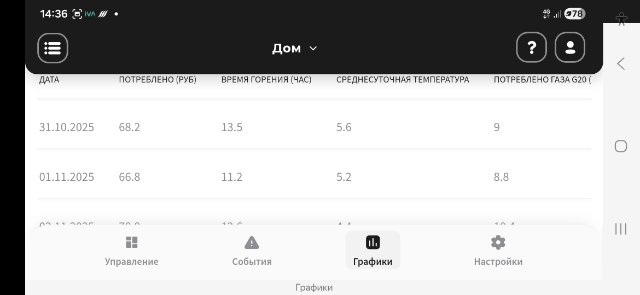

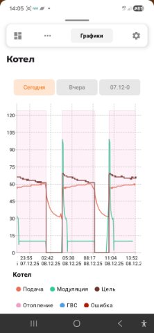

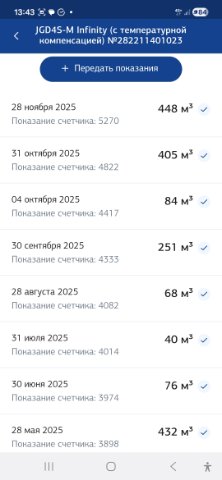

Добрый день!
Мос.область, Чехов, Дом 160 м2, теплая керамика (пустотелый кирпич, толщина стен 56 см), котел Baxi Luna 3 Comfort 1.240i + Бойлер косвеный на 200 л.
За ноябрь 2025 расход по счетчику Мособлгаза (JGD4S-M Infinity c температурной компенсацией) показывает 448 м3
Смотрю в Myheat (Smart 2.1.1) потребление -221 м3
Октябрь 2025 счетчик Мособлгаз - 403 м3, в MyHeat 230,1 м3
В майхите газ указан - Природный газ (G20).
На графике в приложении все включения, отключения показаны, время работы...
Разница блин в 2 раза.
Подскажите кто сталкивался с таким, чему верить и надо ли в мособлгаз разборки устраивать.
Ну и вообще 448 кубов для 160 квадратов, радиаторное отопление, это не слишком много на проживающих пока что 2-х человек?

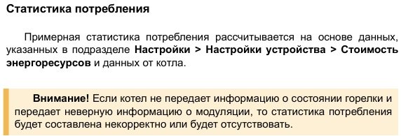

А как MyHeat в принципе расход газа считает? На основании введённых паспортных данных котла и времени работы х модуляцию? Так то сильно точным не должно быть, мне кажется.

Да понятно что майхит это сбоку припёку.
Но таблицу выдает, время работы котла показывает, с учетом модуляции, на каждый день,объем потребления. Всё по "науке и математике" с учетом модели котла. Специальный график с выгрузкой в эксель сделали, по дням из личного кабинета выгрузить можно.
Я просто подумал может кто сталкивался с таким, задавался вопросом, у кого-то совпадают,у кого-то нет. Может в 2 раза разница в показаниях это и "нормально".
Написал в поддержку майхита в телеграм, надеюсь ответят. Выложу сюда ответ.

А что ж ты не добавляешь, что некоторую информацию сам руками должен вводить (из инструкции)? Или инструкция на татарском, а он тебе неведом...
Вот на русском отыскал кусочек, персонально для тебя.
Очень похоже, что это скрытая реклама девайса на форуме...

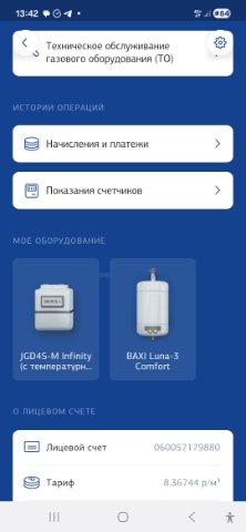

Baxi Luna 1.240i расход газа по данным MyHeat и счетчику
Скриншоты из мособлгаза счетчика прилагаю.

Непонял ваш вопрос "А что ж ты не добавляешь, что некоторую информацию сам руками должен вводить (из инструкции)? Или инструкция на татарском, а он тебе неведом...
Вот на русском отыскал кусочек, персонально для тебя"
Я написал модель котла, которая и добавлена в приложении. Руками блин,чем еще-то?
В 2 раза расхождение, у всех так?
Или у меня такая хрень только? Вот вопрос простой.
- Вложения
- Screenshot_20251208_140313_MyHeat.jpg (9.66 КБ) 3275 просмотров
- Screenshot_20251208_140452_MyHeat.jpg (10.67 КБ) 3275 просмотров

Почитал документацию контроллера. Практически ничего нет по расчету потребления и стоимости. Смею предположить что или недопиленный модуль, либо жутко кривой. Ни слова как рассчитывается, на основании каких данных, ничего.
В общем я бы забил на это дело. Ну или техподдержку допинывайте. Но с этим вопросом уже точно не к Baxi, а к Майхиту.
Хотите заморочиться - возьмите одни отдельный сутки, снимите показания счётчика на 00:00 и через 24 часа.
А потом ручками листайте весь график, который выдаёт контроллер. По сути нужно будет кривая модуляции (%) и отрезки работы горелки. Ну и как-то всё это просуммировать приблизительно хотя бы. Максимальный и минимальный расход газа есть в паспорте котла (соответственно модуляция = 100% и =0%).

не всегда...бывали случаи, что современные счетчики с электронными головами врали, что интересно - всегда в сторону поставщика..
ArtWolf
- Сообщения: 41
- Зарегистрирован: 04 ноя 2022, 19:20
- Откуда: Брянск
- Мой котел: Luna 3 i240 + Main Digit 240i
- Благодарил (а): 5 раз
- Поблагодарили: 3 раза
Верю. Сам видел. Но не в два раза жеRADAR писал(а): 08 дек 2025, 18:12 ..бывали случаи, что современные счетчики с электронными головами врали

такая наглость тока у людей..
Starik писал(а): 08 дек 2025, 07:52 Снимут счетчик, установят перемычку, минимум пару недель/месяц поживешь с перемычкой и оплатой за газ по зимнему тарифу (ищи сам в какую сумму это в деньгах для тебя будет, информация в мособлгаз, доступ открытый...), заплатишь за монтаж/демонтаж, снятие пломбы и пломбировку счетчика.

Всем добрый день.
Дозвонился до поддержки MyHeat, задал вопросы в т.ч. по графику и отчету потребления через их приложение и двойном расхождении с данными счетчика мособлгаза.
Дословно ответ: "Данный функционал имеет ознакомительный характер и отчет может быть неточным. Формула забита в программе по данным от производителя котла, но на контроллер могут передаваться не все данные для ее расчета".
Как-то так.
Вобщем верю пока счетчтку мособлгаза, у кого-то может и совпадают значения, неизвестно.
Как-то так.
- Сообщения: 12963
- Благодарил (а): 82 раза
- Поблагодарили: 1681 раз
Ну, о чём я и говорил. Сырой модуль с непонятными расчётами
