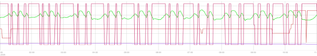

Здравствуйте,
есть проблема в подключении котла BAXI AMPERIA PLUS 12kWt к BAXI CONNECT +, с приложения я вижу актуальный статус котла, все соответствует, на котле мигает значек управления, в пп 9.0 выбрал 2, НО, я не могу управлять котлом из приложения.
Подскажите пожалуйста, что настроено не правильно
Ещё не понимаю, как можно обновить прошивку на новых котла Baxi Amperia PLUS, на корпусе контроллера нет отверстий для СД карт

Мощность я ограничил в котле до 4квт, пока наблюдаю потребляемую мощность
Отправлено спустя 16 минут 8 секунд:
Модуль подключен через - Х8,
Свободные - Х12, Х13, Х14, Х16, Х17
Пользовательский меню уже делал сброс, потом установил 9.2

Тогда хз.Так-то всё вроде правильно отрабатывает. Кроме поддержания заданной температуры. Упёрся он в эти 60 и держит. Причём, судя по графику он и их догревает с разной интенсивностью. Вроде и мощность одна и та же, но когда плавно греет, а когда быстро.
Короче или настройки котла копать или что-то в ЛК Зонта подглючило. Других мыслей нет.

Как говорили в одном известном фильме: "меня терзают смутные сомнения".

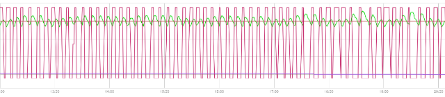

Смотрю вчерашний день. И уж что-то подозрительно одинаковые циклы лезут. По крайней мере до того, как вы в полвосьмого вечера изменили целевую.
Причём совпадения очень точные и во временным интервалам и по диаграмме фактической температуры на датчике. Может у вас какое-нибудь PID регулирование настроено в котле? Или расписание? Уж больно чёткие и одинаковые циклы. Без конкретных настроек такое маловероятно, мне кажется.
Вкл-выкл:
1. 13:36-14:07 = 31 мин
14:10-14:15 = 5 мин
14:25-14-29 = 4 мин
2. 14:38-15:01 = 23 мин
15:05-15:10 = 5 мин
15:21-15:26 = 5 мин
3. 15:34-15:58 = 24 мин
16:02-16:06 = 4 мин
16:18-16:23 = 5 мин
4. 16:33-16:59 = 26 мин
17:03-17:08 = 5 мин
17:19-17:23 = 4 мин
5. 17:34-18:02 = 28 мин
18:05-18:10 = 5 мин
18:24-18:29 = 5 мин
6. 18:38-19:02 = 24 мин
19:07-19:11 = 4 мин
19:24-19:29 = 5 мин
Обратите внимание. Даже в пределах соответствующих тактов в соседних циклах график температуры идентичен. В таком масштабе не очень хорошо видно. Но там даже бугорки и ямки в одинаковых местах есть. Очевидно, что это программа. Вот только чья и может ли это быть глюком или ошибкой.... Отправлено спустя 20 минут 35 секунд:
Вечером вы сменили целевую и убавили гистерезис. Работа перестроилась и теперь точно так же штатно отрабатывает одинаковыми циклами. Причём, так как вы поставили 60 целевую, то вообще проблемы не видно. Он по графику эти 60 и поддерживает.
Складывается ощущение, что котёл работает в каком-то программном или аварийном режиме, который имеет приоритет перед цифровым интерфейсом. Ну или, опять же, какой-то глюк программный. Но то мне не видно. Ни настроек котла, ни индикацию дисплея. Так что тут всё ещё ничего подсказать не могу.

Ничего он не меняет. В программе Коннекта я вернул вся для того, чтобы если вдруг он подключится, чтобы в доме не замерзнуть. Диаграмма температуры меняется из-за того, что в каждой комнате на батарее есть свой регулятор температуры и может в любой момент кто-то из семьи прибавить или совсем закрыть для проветривания помещения

Котёл включался 3 раза в час и работал в общей сложности 33-35 минут. Второй вариант ваш. На той же мощности.
