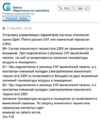

Добрый вечер. Подскажите, если установить на котле f10=00, но оставить подключенным к котлу Poer, то Poer не навредит котлу своими командами на включение? Или на Poer надо выбрать режим работы ОТКЛ?
- Сообщения: 13197
- Благодарил (а): 84 раза
- Поблагодарили: 1725 раз
BAXI LUNA 3 Comfort 1.310 + Панель на стене + уличный датчик.
Навредит.
Либо ставьте Ambon=0 и пользуйтесь перемычкой, либо Ambon=1, тогда перемычка М1 должна быть постоянно разомкнута.

На выносной панели температуру воздуха выставить выше чем на Poer на 1 градус. Poer отнести в нужную комнату.
f10=02
Смотреть кто вперед выключит горелку: Poer или выносная панель. Исходя из этого менять или не менять настройки, т.е. выносная панель должна всегда требовать тепло, а Poer будет командовать.
f10=01 работает по принципу - "кто первый встал, того и сапоги", чтобы котел работа по Poer, на нем должна быть температура выше чем на выносной панели.
Увеличить/уменьшить температуру на приблудах не проблема?
Но тебе нужно разобраться, какая температура должна быть возле панели, чтобы в комнате с Poer температура стала приемлемой для тебя (которую выставил на Poer).
Если панель в сарае и когда там реальная температура +18, а в нужной комнате уже +27, просто несешь Poer с +25 в эту комнату и Poer выключит горелку. На панели должна быть выставлена температура, при которой в нужном помещении гарантированно станет жарко или равно температуре в Poer.
Вроде не сильно запутался...
f10=02

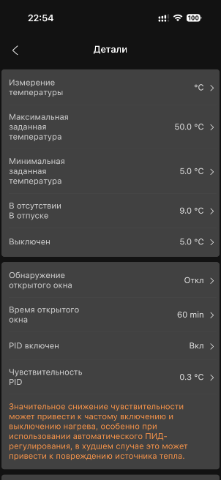

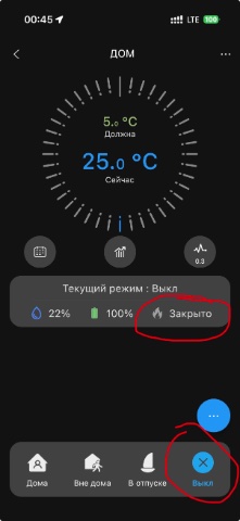

Да
Отправлено спустя 1 минуту 26 секунд:
Настройки через программу
Отправлено спустя 4 минуты 20 секунд:
Как блин все сложно(((( по программе он якобы молотит пламя горит, но на панели показывает будто нет пламени
