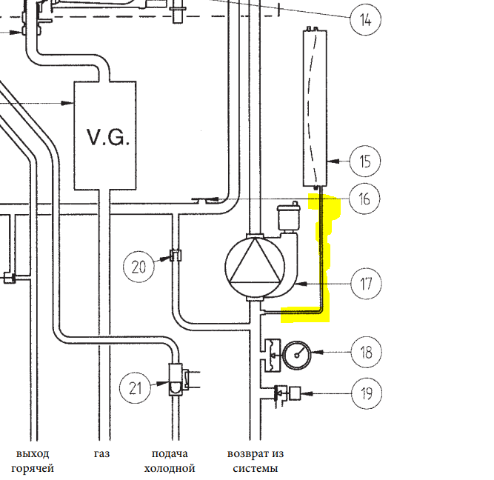

Baza66 писал(а): 30 сен 2025, 13:23 Заметил давление иногда выше нормы когда работает Капает немного с клапана. Грешил на расширительный. Поставил дополнительный расширительный бак. Не помогло.
только сегодня читал - забился подвод к демпферу скорее всего и он не работает.
