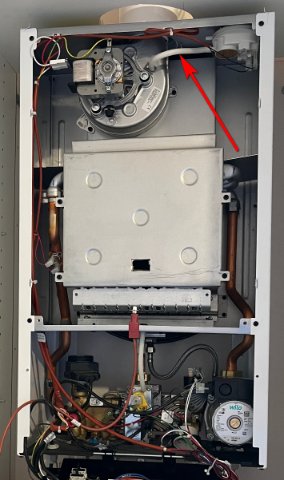

Да. Трубку повернуть изгибом вниз, а в самом низу пузырь так, чтобы из каждой половинки трубки конденсат в него стекал. Трубку ближе к камере сгорания располагают, чтобы она нагревалась и конденсат испарялся.

Про пузырь думал. В выходные хочу пресостат вынести из котла наверх в тепло. Потом пузырь закажу. Что характерно всегда через 15 30 минут после ошибки сбрасываю и он заводится почти сразу. Редко со 2 3 раза. И всегда встаёт около 17 00.

ТАндрей писал(а): 12 янв 2026, 21:51В выходные хочу пресостат вынести из котла наверх в тепло.
:facepalm: Не очень грамотное решение. Пресостату тепло не нужно, там необходима трубка без конденсата, которая всегда будет под струями холодного воздуха, куда ты пресостат не вытаскивай.

Ну почему. Такое решение тоже существует. Но это больше связано с правильным функционированием самого реле. Тут уже не про конденсат.
Попробовать можно. Только, ЕМНИП, трубки там не хватает, чтобы реле снаружи поставить. Опять же трубку и проводку вытащить - это значит оставить камеру условно "открытой".
