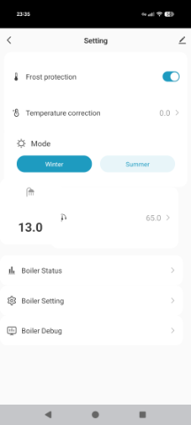

Скриншот приложения я приложил, там видно температуру бойлера.

Штука прикольная, но там просто регулировка только температуры отопления, безо температуры ГВС
В летнем режиме температуру ГВС показывает
В общем вещи не плохая, но разработчики не допили, при этом ценник не слабый.
