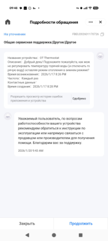

Нет, он подключается именно по openterm (иначе я бы его не брал)
Скриншот приложения я приложил, там видно температуру бойлера.
С инструкцией вообще бЯда, есть книжечка, и есть отдельный листок (где снимается вопрос про параллельную работу openterm).
Но, qr ведёт в никуда
Штука прикольная, но там просто регулировка только температуры отопления, безо температуры ГВС
В летнем режиме температуру ГВС показывает
В общем вещи не плохая, но разработчики не допили, при этом ценник не слабый.
