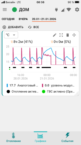

Установлен в 2023 г. двухконтурной котел Baxi Eco life 31F и ZONT к нему с управлением по датчику температуры в помещении. Всё работало исправно, котёл быстро набирал заданную температуру, на неделю установлено на +17, в выходные +24.
Подскажите, что не так, недавно обратил внимание, чтобы набрать +23 и выше, котлу нужно часами работать (раньше это занимало 30 мин), модуляция снижается очень быстро на min и дальше насосом пытается выйти на температуру ?
В течение недели когда +17 таких проблем нет, пробовал поднимать постепенно температуру, всё работает идеально до +20, потом уже тяжело идёт.

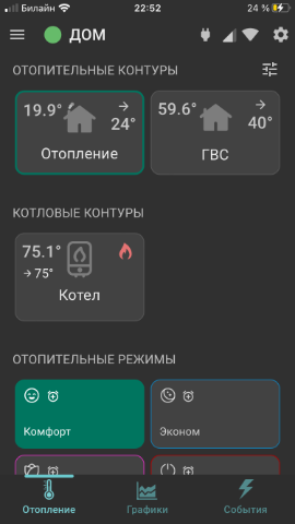

Температура заданная 55, фактическая 60

75 попробую
Алексей II
Сообщения: 7
Зарегистрирован: 23 окт 2025, 08:41
Откуда: Солнечногорск
Мой котел: BAXI ECO Life 31F
Eco life 31F
Сообщение Алексей II »

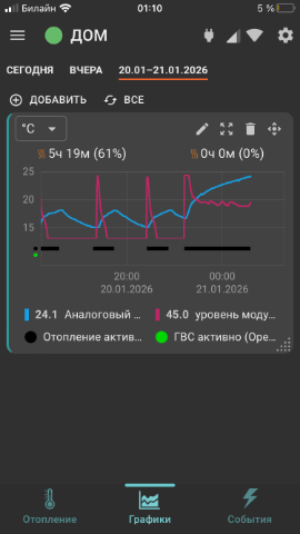

Поставил 75 котёл нагрел с +17 до +24 за 3 часа
