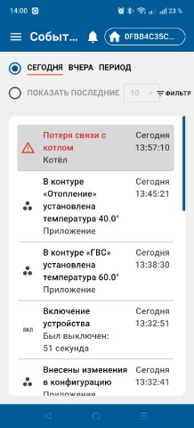

Всем доброго дня. Сутки после подключения нормально проработала связка. Вчера с вечера начали выпадать сообщения о потери связи с котлом....
Контакты проверял, вроде подключено нормально... Что это может быть?

Pratt16 писал(а): 10 янв 2026, 10:20 Контакты проверял, вроде подключено нормально... Что это может быть?
Я считаю, дело в проводах или контактах. Попробуйте все переделать, обжать провода НШВИ, разместить зонт рядом с котлом и соединить хорошим кабелем.

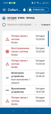

Сегодня все обжал НШВИ, после часа работы опять потеря связи с котлом...

Коннект по питанию отваливается.

А что с этим делать :?:
Перезагружал сегодня несколько раз, связь восстанавливается, но не на долго...

Pratt16 писал(а): Вчера, 14:05 Сегодня все обжал НШВИ, после часа работы опять потеря связи с котлом...
Значит провода, чудес не бывает.
